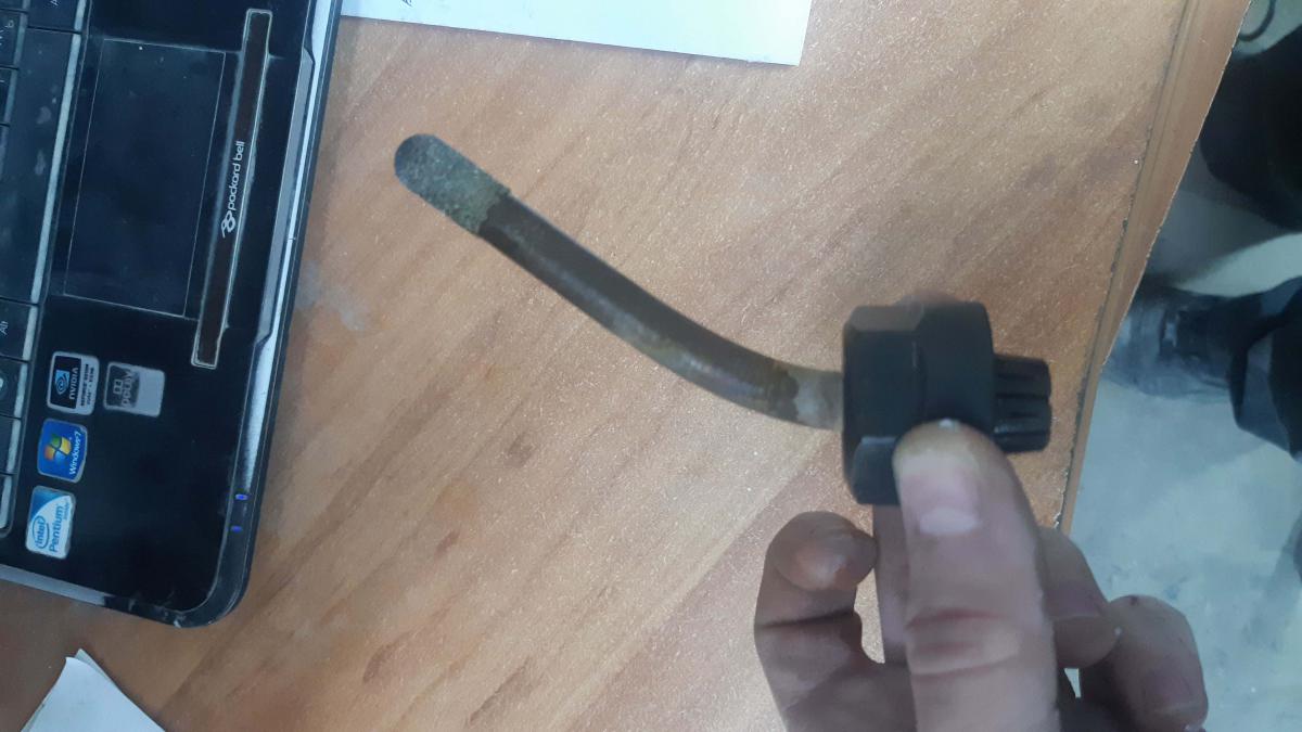

#28 OFFLINE   Михаил Нарожный
Михаил Нарожный
  • 29 сообщений
  • Из:Азов
Отправлено 02 Апрель 2020 - 17:34
Просушил-  прогрел аккуратно горелкой.
Как выложить фото?
Нагрело однозначно хорошо ,раз шланги вздулись!
Плюс согнуло фрезу градусов на 45 и в таком положении ещё работало по камню!

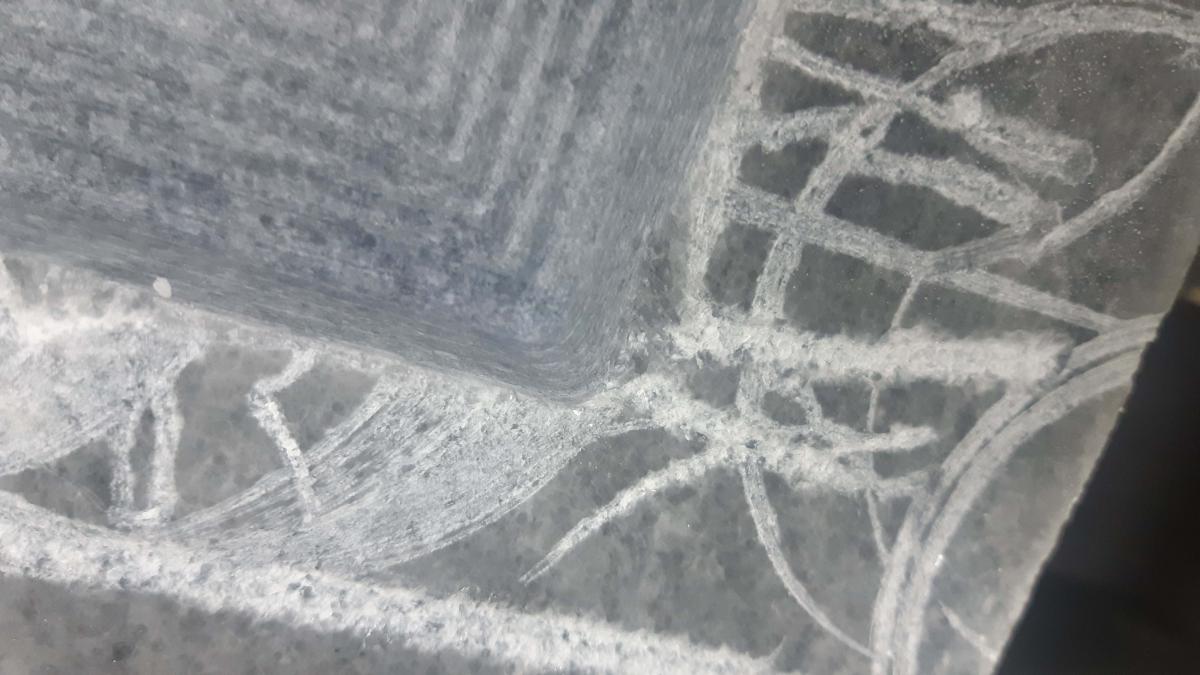

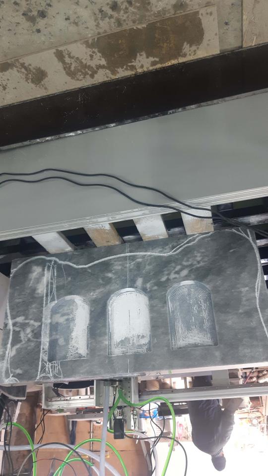

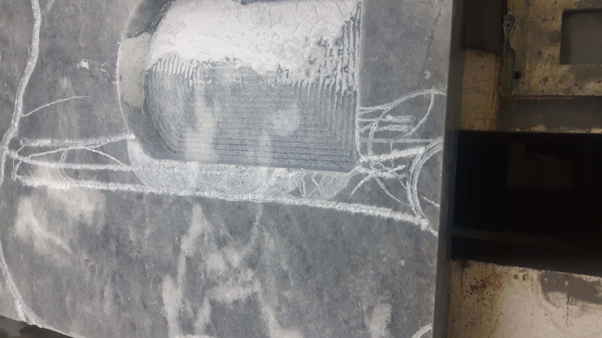

#31 OFFLINE   Михаил Нарожный
Михаил Нарожный
  • 29 сообщений
  • Из:Азов
Отправлено 02 Апрель 2020 - 17:57
как-то так!
Разьём разобран ещё просушиваю!
#32 OFFLINE   3D-BiG
Отправлено 02 Апрель 2020 - 18:01
Мдааа!!! Даже цанга погорела!!!! Вернее всего шпиндель на замену!!!!

Отправлено 02 Апрель 2020 - 18:08
Почему решили,что цанга погорела?
#34 OFFLINE   3D-BiG
Отправлено 02 Апрель 2020 - 19:08
Обычно ухоженная цанга блестящая, а если черная, то либо провернутая или у нее была очень тяжелая жизнь...
Сообщение отредактировал 3D-BiG: 02 Апрель 2020 - 19:08
#35 OFFLINE   Михаил Нарожный
Михаил Нарожный
  • 29 сообщений
  • Из:Азов
Отправлено 02 Апрель 2020 - 19:18
Что значит провёрнутая???
Она только вначале своего жизненного пути!
Вторую неделю только всё запустил.
Сильное поток воды на фрезу! Две недели назад была блестящая из упаковки!
Шпиндель включил на 80 герцах ,минуты две уже работает(вхолостую)
Всё выключился!  5 минут и всё!  На замену или ремонтопригоден?
