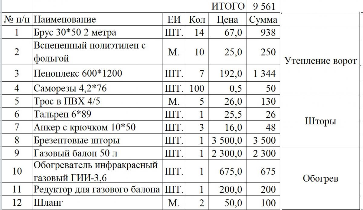

Затраты на утепление и обогрев

Обогреватель инфракрасный ГИИ-3,6
 А дышать чем?  У нас тут сосед оставил в прошлом году такой обогреватель с утра на весь день. Вечером приезжает ( а я ему сразу говорил!  :umnik: ) и пытается закурить в гараже. Зажигалка вообще не загорается от слова совсем. Из гаража вышел - сразу зажглась. В гараже - тухнет.

Так вытяжка же в гараже. на ней написано 2 200 л/ч, гараж 5,7*3,3*2,2, дверку открою если что)

Где и что написано - это дело пятое.
Один плюс:лазер работает,вытяжка ухячит.
Но! Учти,тебя уже несколько человек предупреждает. Если вытяжки нет - можно либо угареть,либо задохнуться.
Так что осторожнее. Не шутки.
Бухой уснешь под таким обогревателем,да в плотно закрытом помещении - можно и не проснуться.
И поуйх,сколько ты лёжа жмешь...
Осторожен будь!
