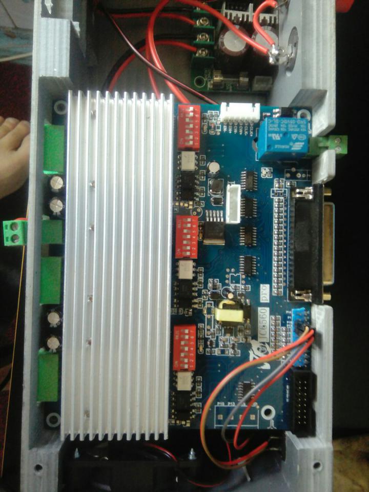

поменял камп-материнку, поменял лтп кабель ! перепаял все провода к моторам, сделал заземление но так и не нашёл землю на плате, соединил землю на метал лтп порта, глючит одна ость Y, нажимаю кнопку двигать в перёд идет нормально ,при повторном нажатии едет в обратную сторону то есть (направления меняется произвольно вдоль оси Y )  меняю местами подключения к плате  ось X c осью Y  проблемы переходят на ось X вывод проблемы не на периферии а в плате,подключил как положено всё на место и полез в настройке в маче поменял там пины отвечающие за ось Y на X тоесть(пины 2 и 3 на пины 4-5) проблемы ушли на ось X отсюда выод кривой драйвер . перепаял один драйвер TB6560 не помогло,
и прошу ребята меня этот станок уже не радует ! и советы фразами поменяй диодный мост  не помогут мне ещё искать что такое диодный мост придётся!

...а что менял-то? входы или выходы? пробовал не "всё сразу" а отдельно менять, например только степ-дир перекинуть на драйвере, тогда скажем при жмякании Y должно будет ехать по X...и смотреть перепрыгнул глюк на другую ось или нет...
...попробуй как с ремонтом усилителей поступают, проверь всё "с хвоста".... сначала блок питания, потом нагрузку (движок), потом оконечник (драйвер) потом вход... потому как если поменять сразу всё - опять не понятно будет где косяк... у меня так вообще плавающая неисправность была, проявляется только на программах более 5 часов на один инструмент длинной... оказался глючный драйвер... при вскрытии которого узрел перегретый проц... а так на коротких прогах он работает идеально... :pardon:
да перепрыгивает !
да перепрыгивает !
думал один какой-то выход глючит один пин на ось X, второй на ось Z в итоге 2 оси кривые стали но ось Y норм

..я чёт туплю чтоль? какой ОДИН пин ? на драйвер каждой оси идут минимум ДВА сигнала: шаг и направление...и перекидывать их с одной оси на другую надо тоже ХОРОМ... а то будет считать по одной оси, а направление задавать по другой.... не твой случай часом? ....может потому и меняется направление у тебя, что сигналы " DIR " висят сами по себе и не прицеплены к конкретным осям?   :crazy:
отключил все диры , все оси передвигаются в одну сторону кроме Y
короче мне надоело ! я начал искать новую плату но я не знаю как подобрать, в этом вы мне поможете ?

у меня синяя плата драйвера обычные тв6560 но сильно отличается от тех что продаются ! как загрузить картинку сюда чтобы вы посмотрели а то куплю новую а мои блок питания не подойдут

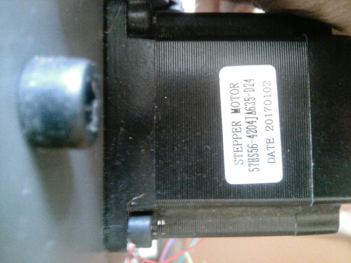

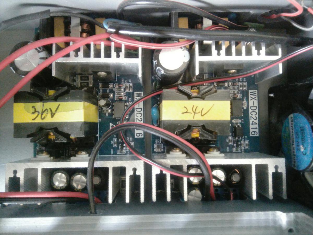

что нужно ещё измерить посмотреть чтоб подобрать новую плату?
ну шоб не объяснять долго - грузи на обменник и ссыль сюда
жена помогла))
кстати  вчера когда возился с настройками  нагрелись два двигателя а один был холодный хотя гонял их все
дир на входе драйвера висит в воздухе, и при подаче степов двигло крутит куда попало - выкинь нафиг этот драйвер. :nea:
так уже решил выкинуть, но чем заменить какая плата подойдёт теперь вот в чём вопрос

опять все яйца в одну корзину ?
не плату, а раздельные драйвера надобно
если движки как на крайнем фото, то допустим DM542

вопрос в цене! я в жутко плохих условиях насобирал на самый дешевый станок собирал 2 года! (зарплата маленькая живу на съёмной квартире, семья большая 3 детей, работаю я один, помощи нет никакой ели-ели разгрёб проблемы связные с гражданством , получу гражданство может устроюсь на нормальную работу) но пытаюсь так долго починить станок не потому что некогда, а потому чтобы купить детали которые мне советовали поменять цена не дорогая но и не мало для меня, 25 000 зарплата 14 000 за квартиру бывают шабашки вот на это и живу! так что раздельные драйвера это дорого и может ещё придётся менять блок питания а это не вариант ! просто поменять плату драйверов это максимум что я смогу и чем дешевле тем быстре смогу купить ! но я не знаю какую плату взять  ! поэтому спрашиваю у вас какую взять?

три раздельных драйвера на TB6600 и плата опторазвязки обойдутся во столько же, как и 3-х осевая плата ; но 3-х осевая выполнена на TB6560 со своими тараканами, типа раздельное питание и т.д.

это можно подключить к моему блоку питания?
