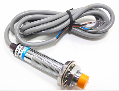

И по поводу подходящих под SMC4-4 датчиков вопрос:
какие выбрать NPN или PNP и NO или NC?
