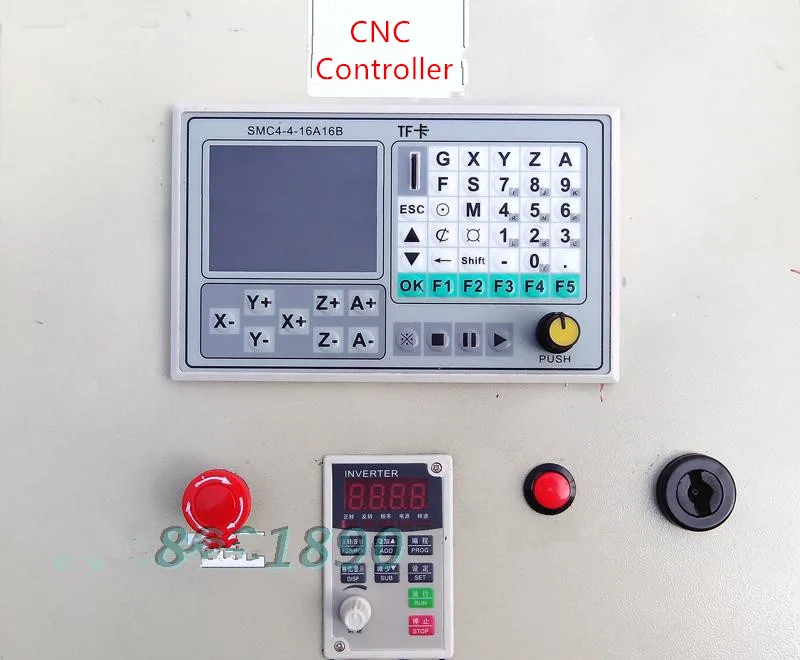

добрый вечер всем  подскажите мне пожалуйста как мне можно подсоединить к SMC4-4-16A-16B
https://ae01.alicdn....stem-Card-4.jpg вот этот датчик не могу разобраться датчик по z
https://aliexpress.r..._id=57390230668
заранее  спасибо.
