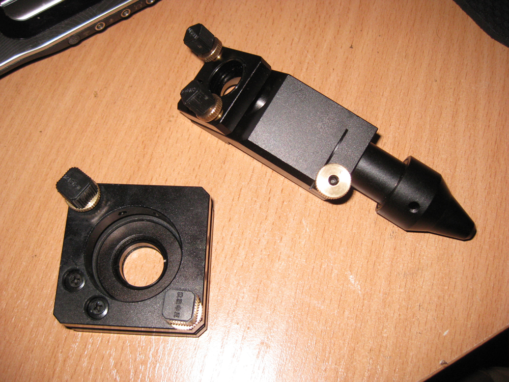

Приехала труба с блоком питания, а также линза, зеркала, голова.... Очень радует качество исполнения головы и креплений зеркал.
по зеркалам не самое удачное решение, проблематично юстировать будет
С таким решением в комплекте идет "шайба" с прорезью для бумаги - легко меняется и устанавливается в оправку

sinner, такого варианта как у Вас на фото у меня не было. Выбор был между двумя вариантами, очень простые держатели зеркал, думаю все их видели, и вот эти что я приобрел. Так как мне предложили скидочку на голову и эти держатели, то я решил взять их. Ну придется помучится при юстировке. А что делать... :clapping:
