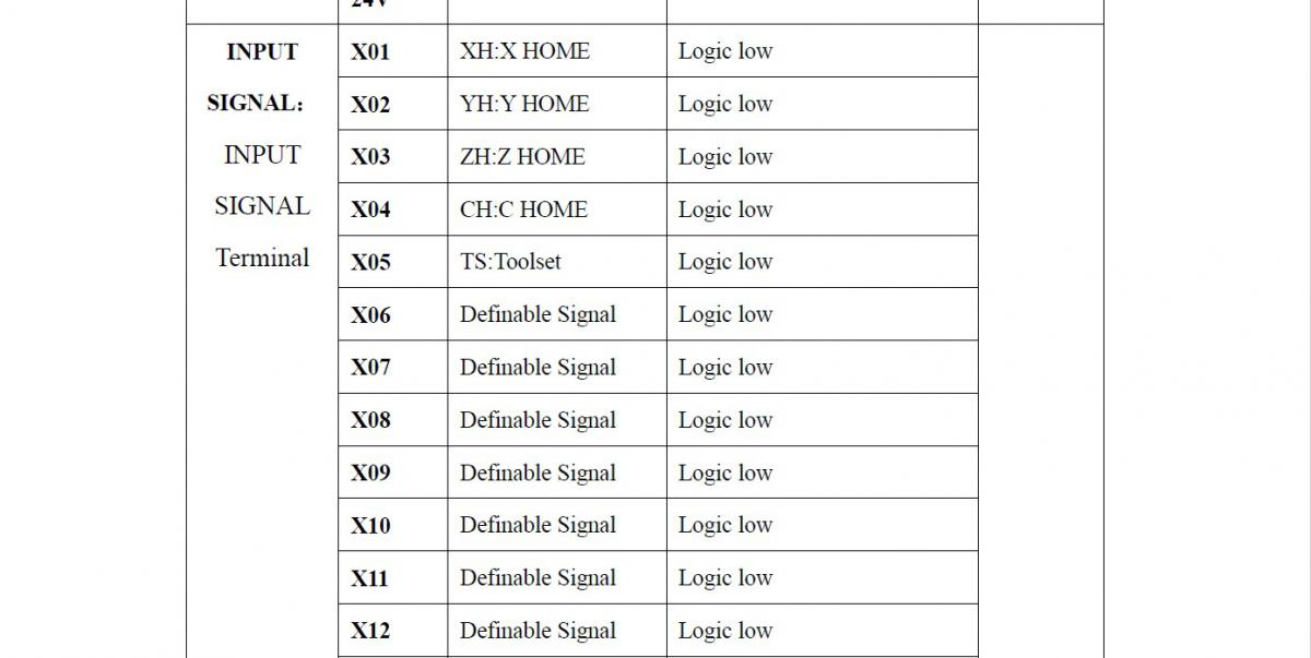

Парни подскажите, как задействовать сигнал аларм в этой связке-
RichAuto A58 и гибридный сервопривод HBS86?
Когда получил контроллер и драйвера, пробовал на столе покрутить моторами.
Всё крутилось. А вот с этим алармом не понял, как его реализовать?
#2 OFFLINE   Lodochnik
Отправлено 10 Август 2017 - 23:27
Сначала надо выяснить что прописано на входах А58. Скорее всего за аварию сервоприводов отвечают входы Х6~Х8. Это можно посмотреть в настройках - input port или что-то подобное.
Подключаете к ним выходы от драйверов. При появлении сигнала аварии программа остановится и будет выдано предупреждение типа "servo X alarm..."

Спасибо лодочник. Пробовал тогда-же, не пошло.
Сейчас читаю мануал на драйвера, их там нужно програмировать для аларм.
А я пробовал как было в заводских настройках.
Пока ещё не разбирался.
Как с эмитировать сигнал аларм?
Вот в мануале к пульту:
Сообщение отредактировал Alex2x: 11 Август 2017 - 00:27
#4 OFFLINE   Lodochnik
Отправлено 11 Август 2017 - 00:43
Измени в настройках активный уровень на этих входах (input config зеленую точку сделай красной, или наоборот). Таким образом сымитируешь подачу сигнала на этот вход. Должно появится предупреждение.
Если поумолчанию точка входа зелёная (скорее всего так и есть), то активный низкий уровень - активируем соединениием входа с GND.
Сообщение отредактировал Lodochnik: 11 Август 2017 - 00:46

А вот схемка с лампочками, что сигнализирует?
Верхний ряд - входы, нижний выходы. Выходы : красный включился(соединился с GND), зеленый выключен. Входы: зеленый без подачи сигнала - на нем высокий уровень, ждет подачи сигнала (низкий уровень), подадим сигнал, переключится на красный. Если без подачи сигнала красный, значит у него активным выбран высокий уровень (см. Предыдущие сообщения).
