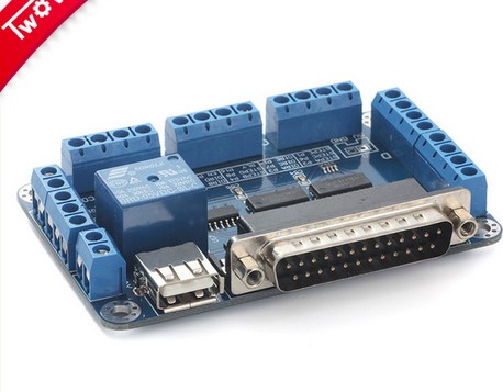

Добрый день!
Возникла такая проблема. Иcпользую Mach 3. Нажимаем Reset, синхронизация включается (кнопка имеет зеленый цвет). При нажатии клавиш перемещения видим только меняющиеся значения в Маче, сами моторы не под нагрузкой, винты можно крутить руками.
Шпиндель включить через Мач можно.
Если отключить кабель LPT, моторы руками уже не прокрутить.
При отключении/включении кабеля от платы, замечаю изменение в скорости вращения вентилятора блока питания моторов. Когда LPT кабель отключен, вентилятор крутится быстрее.
Напряжение на драйвера идет 48V.
Драйвена CW-5045
Пробовал использовать Мач с друкого ПК, ситуация не меняется.
Сейчас думаю что проблема либо в плате коммутации, либо в блоке питания драйверов.
Есть фото экрана диагностики. Значение под курсором постоянно меняется, это норма? По остальным параметрам не вспомню как было до поломки. Возможно эта информация поможет в поиске решения проблемы.

плату эту , поменяй на чё нить посерьёзнее. Была у меня такая , много нелестных воспоминаний.
Но дело не в ней. Смотри подключение и настройки.

Нажимаем Reset, синхронизация включается (кнопка имеет зеленый цвет). При нажатии клавиш перемещения видим только меняющиеся значения в Маче, сами моторы не под нагрузкой, винты можно крутить руками. Шпиндель включить через Мач можно. Если отключить кабель LPT, моторы руками уже не прокрутить.
Если используется сигнал "Enable" на драйверах - смотрите связанные с ним настройки. Есть предположение, что он у вас "наоборот" работает.
Для справки, этот сигнал при нормальной работе должен отсутствовать (не подаваться на вход драйвера).

плату эту , поменяй
а что не так с ней ? у мну работает, и неплохо для своей цены)

плата эта работает на нескольких станках, одна даже через линукс - полет нормальный!
Спасибо за подсказку. Оказалось верно. Физически отключил разъемы на драйверах ENA и моторы заработали. Но в таком случае, моторы всегда под нагрузкой, не зависимо от того нажата или нет кнопка Reset.
Mach настройки выходов моторов не дали результата.
Не могу разобраться из-за чего произошла такая ситуация и как восстановить нормальный сигнал ENA

так может того, enable инвертировать
Как это делается? Насколько корректно такое действие?
И все же интересна причина появления такой ситуации.
#10 OFFLINE   slavyan75
Отправлено 28 Июль 2017 - 23:11
config - ports and pins - output signals - active low
Вы правы, проблем решена. Видимо сам поменял значение ранее, когда настраивал включение шпинделя через Мач.
