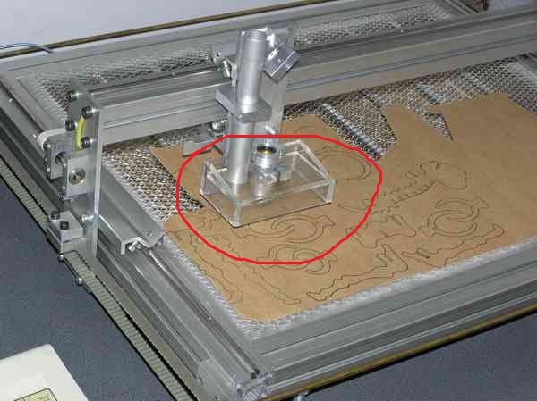

Как думаете - будет ли толк если подключить выяжку на лазере так как на рисунке?

#247 OFFLINE   yaso73
Отправлено 13 Октябрь 2017 - 18:56
Жопа будет.
#248 OFFLINE   Nikodim-09
Nikodim-09
    Отец Никодим
  • 586 сообщений
  • Из:Волгодонск
Отправлено 13 Октябрь 2017 - 20:23
Почему?
лазерных дел лузер
#249 OFFLINE   yaso73
Отправлено 13 Октябрь 2017 - 20:31
Скорость.
#250 OFFLINE   Menu/Exit
Отправлено 13 Октябрь 2017 - 21:53
Есть такие решения.
При резке без воздуха будет здорово утягивать дым.
Но есть и минусы.
1. При большом разряжении будет присасывать материал.
2. маленькие элементы могут вылетать вверх.
3. "Неподрессоренная масса" сиречь кожух увеличивает вес головки, что увеличивает инерцию.
Мы пробовали.
#251 OFFLINE   Nikodim-09
Nikodim-09
    Отец Никодим
  • 586 сообщений
  • Из:Волгодонск
Отправлено 14 Октябрь 2017 - 02:48
Есть такие решения.
Но есть и минусы.
Мы пробовали.
Спасибо за адекватный ответ
