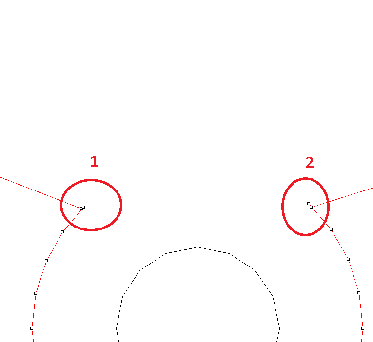

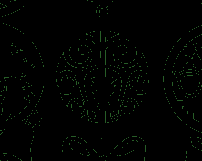

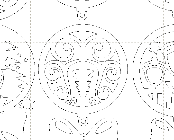

На всякий случай, для лузеров же тема. ))
Почему иногда мы что то видим а лазер это не режет. )
В файле всё есть ну и видим на экране соответственно.
Отправили на резку, что то не прорезал вообще.
Смотрим картинку и видим, да точно нету ведь.

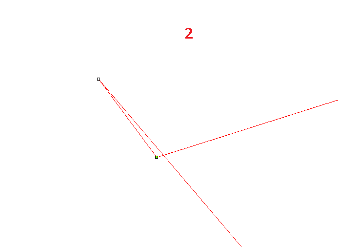

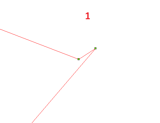

Начинаем искать, потихоньку приходим к узелкам.
Приближаем один подозрительный, всё нормально, но раз уж он лишний можно и удалить.

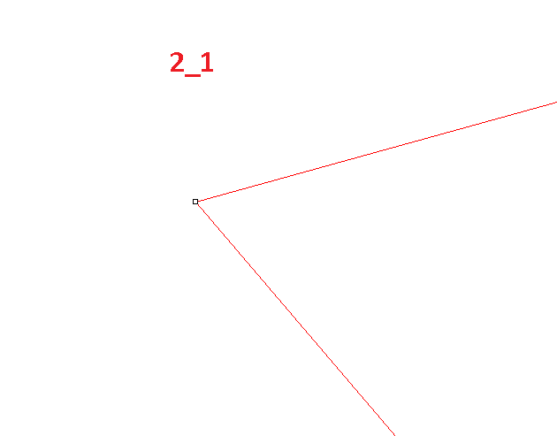

Приближаем второй подозрительный, ага вот оно, пересечение, неподвластное мозгу RDCAM. )
Ну и удаляем выскочку.
Теперь контур порежется.

Я конечно в лазерах лузер, но читая этот опус, для себя понимаю, что вектора полезно пропихнуть через аркамовского "доктора"  - полечить перехлесты и не соединенные вектора.
Всё правильно, я тоже лечу плагином в Корел.
А аркамовского "доктора" как и плагинов у начинающих, тем более лазерщиков как правило нет. )
