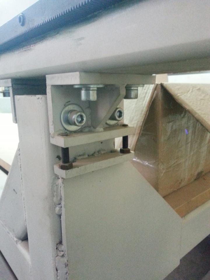

 Всем, здравствуйте!
Начинаю собирать первый ЧПУ для деревообработки, 2.5 и 3D.
Станина будет сварная из профильной трубы 120х120х6.
Балка под портал 80х80х8 с последующей фрезеровкой под
профильные 20-тые направляющие.
выставлять её буду на площадках по принципу упор-поджим.
Портал тоже планирую из трубы 240х120х6.
Ось Y и Z на 15-тых профильных направляшках.
По длинным осям будет рейка, а по Z ШВП.
На X планирую Nema 34 8 H.м две штуки, а по Y и Z Nema 23.
Движки через редуктора 1:4, по Z возможно тоже.
ШД хочу взять с энкодером, а драйвера AM882.
Шпиндель на 2 кВт с водяным охлаждением.
Дальше по электронике пока в процессе подбора.
Будет поворотка, это заложенно в конструкции станка,
но это тоже пока в проекте.
Раму вот-вот начнут варить..
Хотел бы просить совета у знающих.
хочу поставить косозубую на X и Y но никак не могу определиться.
Начитался предупреждений, что возникают сложности при монтаже,
что идёт радиальная и осевая нагрузка.
Конкретных решений у самостройщиков не видел и
отсюда вопрос - Что делать?
Не могу сконструировать основание портала из-за этого открытого
вопроса.
Решения типа Gudel, Stober,  WITTENSTEIN Alpha не потяну.

#2 OFFLINE   yaso73
Отправлено 25 Май 2017 - 08:16
Не могу сконструировать основание портала из-за этого открытого вопроса.
И вот это
Не вяжется...
Если хотите местных упырей и вурдалаков послушать - выкладывайте чертежи,скрины,эскизы.Хоть что-то.
А по фото рамы,которую надо дофантазировать до станка...
Это даже сложнее,чем по пачке "беломора" в Москву лететь на самолёте.
Да и рама-то,мягко говоря,не самая удачная.
:pardon:

Начитался предупреждений, что возникают сложности при монтаже, что идёт радиальная и осевая нагрузка. Конкретных решений у самостройщиков не видел и отсюда вопрос - Что делать?
Никаких сложностей при монтаже, если есть для стыковки ответная стыковочная рейка с зеркально расположенным зубом...
Да, на ось  шестерни , что бегает по рейке идет и радиальная и продольная нагрузка, но все решается выборкой продольного люфта, и с этой нагрузкой вполне справляются радиальные подшипники...
Конечно :rofl: :rofl: :rofl: :rofl: .
Особенно,если рама на заводе сварена,состарена и посадочные места хотя бы отфрезерованы. :rofl: :rofl: :rofl:
Будет посадка отфрезерованна, это точно!
ну и завод по Стальным дверям должен справиться с задачей
я видел вот такие устройства, скажите а обычный планетарный справится(до 12 минут) ?
просто повторюсь, самостройщики не очень озвучили этот момент
Не хотя бы, а гарантированно отфрезерованы с монтажным упором, для удобства монтажа - не из говна и палок же делать, а по пацански, по правильному...
Не знаю как у вас, но у нас - справляются.... Например сейчас веду переговоры по станку с АТС для обработки алюминия, так вот на станке с косыми рейками будут стоять именно планетарники с серваками.... Но там, для повышения момента будем скорость ограничивать...
ладно, пока поищу инфу про ответно стыковочную рейку и как ставится подшипник, а пока пойду поработаю..

приблизительно такой узел будет для долгой борьбы за точность
