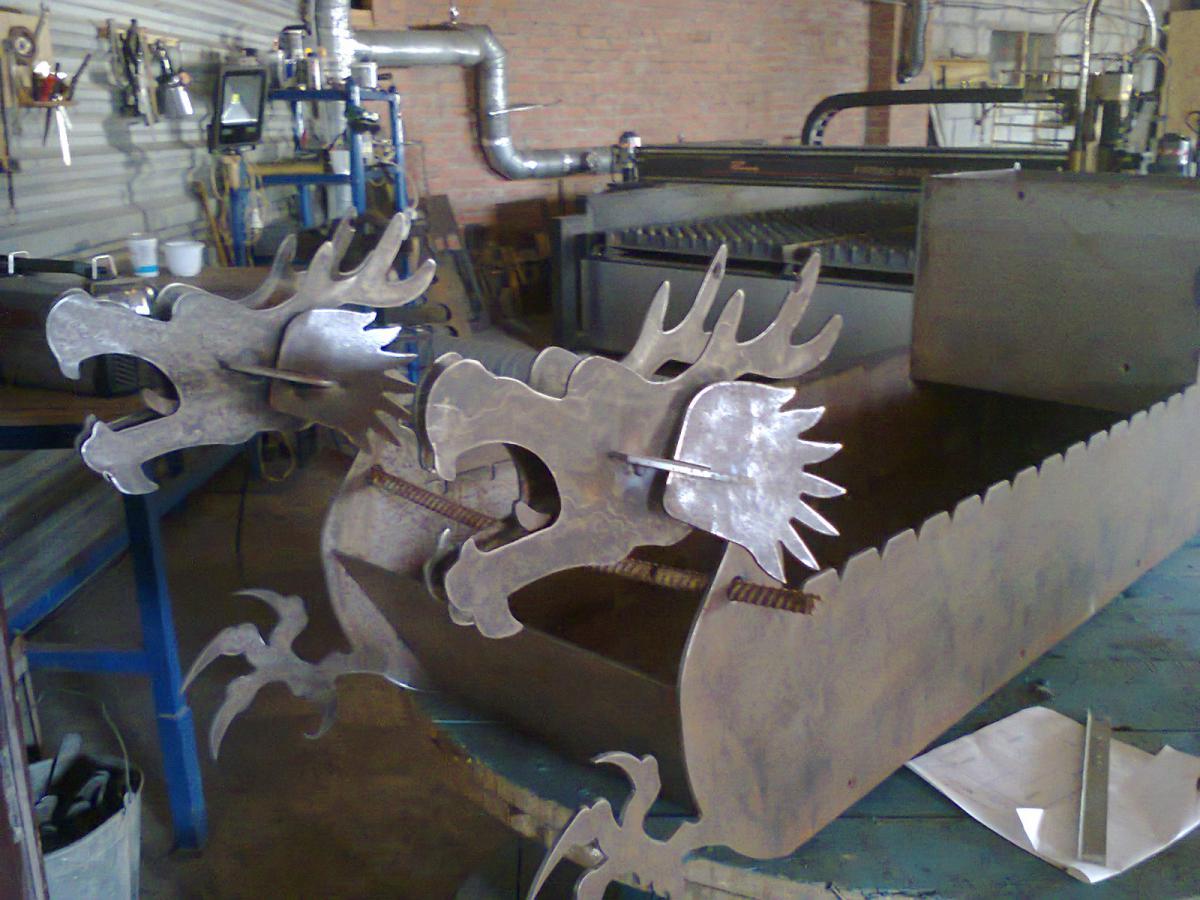

#36 OFFLINE   Следопыт
Следопыт
  • 192 сообщений
  • Из:СПб
Отправлено 26 Май 2017 - 15:10
Плазма(лазер могучий)
норм  там плазма, про токарник уточню, гибочник видел
а со съемом фаски
расскажете сварному как нужно варить..я то и  так знаю про швы различные
любители с дверного завода
норм так в СПб работают, нареканий нет.
из профиля с кучей сварочных мест.
это да, что есть то есть.. проблемка по количеству мест
вот с их сайта
Сообщение отредактировал Следопыт: 26 Май 2017 - 15:03

#38 OFFLINE   yaso73
Отправлено 26 Май 2017 - 16:13
Гонять их надо ссаными тряпками.
Мля!Тряпки!!!!
А я-то,по старинке... арматурой...
Надо про тряпки запомнить...
Пригодится...
:rofl: :rofl: :rofl: :rofl:
Собственно...
"Фото с их сайта" только подтверждают,что есть шансы получить мангал(весом килограмм в триста-четыреста),но не раму для станка.
Кто первый придумает,как в условиях непрофильного производства получить раму для станка,с допуском по геометрии 0,05(а,чёрт с ним,гулять,так гулять - 0,1) - вы пишите.Я потом приду,почитаю.
Короче говоря: есть на форуме пользователь,с ником "Никсон"(только буквы аглицкие).
Так вот этот могучий человек,в 2015 годе(если мне память не изменяет),воздвиг станок.Примерно с искомым вами полем.Проект широко обсуждался.Доведён до результата.Станок работает.
Я не к тому,что надо срочно ему кровь в личке сворачивать.Я к тому,что поищите,почитайте.Сделайте выводы.И стройте "по мотивам".Верная дорога к результату.
А ваш нонешний проект - верная дорога к материальным тратам,нервам и огорчениям.Да и проекта,как такового,толком нет ещё.Не грех и пересмотреть концепцию.
Если сильно упрямы,то можно,конечно,назло кондуктору порвать билет и пойти пешком.
Но не говорите потом,что вас не предупреждали. :pardon:
http://mir-cnc.ru/to...матом-15002500/
Даже нашел.Смотрите и выводы делайте.
