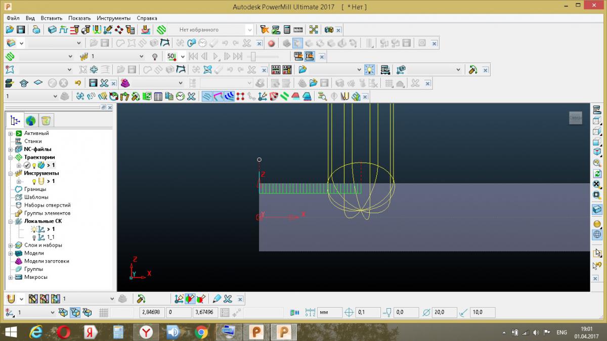

подскажите пожалуйста. делаю 4хосевую обработку в powermill по круговому типу. угол беру в интервале -50 до 50 град. как повернуть траекторию чтобы фреза заглубилась в материал. при трансформации траектории поворотом поворачивается и модель и заготовка. а мне нужно чтобы ось фрезы оставалась перпендикулярно оси х.проще говоря как с помощью 4х осевой обработки сделать обрезку детали по окончании фрезеровки

как при помощи 4осевой обработки в powermill сделать обрезку детали от заготовки

Отправлено 01 Апрель 2017 - 22:12
вариантов несколько. как вариант "боком фрезы" или "боком фрезы по кривым".  требуются дополнительные построения в первом случае поверхности во втором двух кривых
#5 OFFLINE   preps
Отправлено 01 Апрель 2017 - 22:20
Способов много. Нужно знать модель. Можно по шаблону, можно боком фрезы  по нурбс поверхности.
Не видя детали не сказать.
Повермилл не арткам - совет "делай так" не покатит...

есть такая стратегия. можно ли ее повернуть так, чтобы ось фрезы осталась вертикально
#7 OFFLINE   preps
Отправлено 01 Апрель 2017 - 22:34
Либо справочную поверхность либо СК крутить. Так все равно не понятно. Где деталь то?

Ось вертикальна относительно чего?

операция 4хосевая чистовая. тип кругоовая в интервале от -45 до 45 град шаг 1 мм. она строится нормально вдоль оси х. при трансформации траектории (повороте) программа строит дополнительную ось координат и поворачивает вместе с ней на заданный мною угол. а должно быть как на картинке. повернуться только траектория а подвод отвод и ось координат остаться как прежде.станок самодельный трех осевой (линейные Z и X, поворотная Y)
#15 OFFLINE   preps
Отправлено 18 Июнь 2017 - 20:40
Что-то через " заднее отверстие (автозамена)" делаете. Стройте уже в нужной СК.

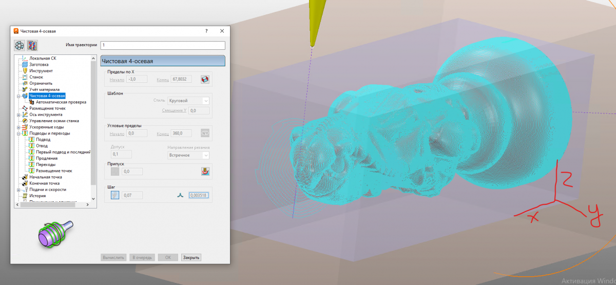

Добрый вечер!
  Я новичок любитель(особенно в powermill, до этого сидел в artcam) и вопрос скорей всего глупый, но никак не могу понять что не так делаю.
Дело в том, что при чистовой 4-осевой стратегии (шаблон круговой) начало врезания происходит очень странно, фреза проходит практически через всю заготовку по оси z, потом поднимается к нулевой z(ноль в центре заготовки) и уже начинается обработка. Само собой если режущая часть фрезы короткая, то ничего хорошего не происходит. Зачем это происходит и как это исправить я никак понять не могу. Получилось только немного компенсировать это настройками первого подвода, но это не выход.
  Наверно очень путанное объяснение, но надеюсь по скриншоту будет понятно, о чем речь. Пока писал подумал, что возможно надо 0 Z по верху заготовки ставить.
Объясните, пожалуйста, что делаю не так, спасибо!

Отправлено 09 Декабрь 2024 - 13:54
знакомый медведь
было время похожие резал для клиента одного
шаг мал
и предел по икс сделайте от 1 чтоб не начинать в воздухе
настройки безопасной высоты гляньте, и заготовку неплохо бы цилиндр
