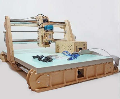

Доброго времени суток.
Не совсем уверен справится ли этот станок с задачей неспешного криволинейного раскроя фанеры. 12,18,30мм
Количества далеки от промышленных.
Проблема в том,что выбор зависит сильно от бюджета и рабочего поля. Ничего лучше не нашел на свои деньги.
Фрезер на 900вт

#9 OFFLINE   Евгений622
Отправлено 22 Январь 2017 - 10:31
Не совсем уверен справится ли этот станок с задачей неспешного криволинейного раскроя фанеры. 12,18,30мм Количества далеки от промышленных.
Ни в коем случае не расчитывайте на серьёзную работу , даже в малых обьёмах, он не справиться.
Заявленные характеристики по точности, повторяемости -ипздёж чистой воды!!!
Станок только для моделирования , шпон кроить.
Направляющие -это мебельная труба , подшипники скольжения скорее всего -пластик , даже с нормальной смазкой долго не проживут.
управления на основе программы собственноручно написаной автором станка
скорее всего стандартная программа МАСН3 или NCStudio  , речь наверное идёт об управляющей программе (УП, Джи-коде) это другое.
Станок красивый , безусловно. Видно , что автор потрудился хорошо , даже заметно ,чья работа его впечатлила на создание этого творения. Но станок исключительно для баловства.

#11 OFFLINE   Gosha
Отправлено 22 Январь 2017 - 16:49
Я вот боюсь что б потом вместо рассказа слезы не лить тут)))
Нее, не будете.
Купив это изделие начнете сначала резать пробники, сломав пяток фрез быстро поймете что что-то не так.
А потом начнется длительный и очень приятный процесс доведения этого чуда до нормальножесткого состояния.
В результате придумаете свой станок. У Властелина появится еще один конкурент.
От этого останутся только моторы, драйвера, и может быть БП.
Плюсом в него денег вложите еще как минимум столько же.
Получите массу опыта и знаний. Вы же не хотите на нем деньги зарабатывать? Чисто поиграться да понять как оно - чпушить?
Тогда это идеальный вариант. Сплошные полезности и приятности для новичка в ЧПУ.
Брать однозначно!

Отправлено 22 Январь 2017 - 17:00
Ну как я и ожидал,в принципе. Люди указывают на те же проблемы,что и я заметил.
Мебельная труба,которая ровной быть не может.
Прокладки какие то под названием подшипники скольжения. которые сотрутся или протрут трубу.
Скорость перемещения из за которой сгорят фрезы.
эхх,печаль.
К стати,из за чего у станка такая слабая скорость перемещения?  Винты виной,или моторы слабые?

#14 OFFLINE   Gosha
Отправлено 22 Январь 2017 - 17:18
эхх,печаль.
А чего печалиться-то?
Не могут жигули и тойота стоить одинаково. Каждая машина стоит своих денег.
И выполняет свою цель.
Хотите зарабатывать на чпу - купите тот который просто работает. Китайцы уже задали планку цены.
Нет денег на него - найдите соседа, сложитесь, купите. Прибыль будете делить. Да - заработок меньше, но вложения меньше.
А поиграться да руки приложить - это как раз оно... Этот станок для своей задачи - занять время мастеру-самоделкину.
