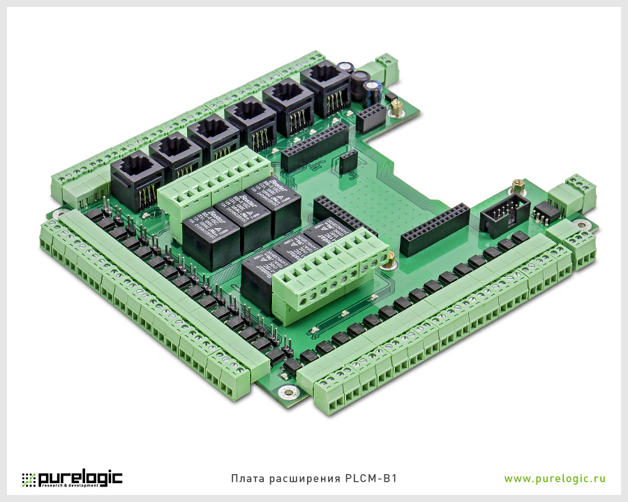

Имеется плата управления с 4 реле, нужно что бы при запуске 1 шпинделя вместе с ним запускались остальные 3. В маче контакты выставлены верно. Помогите решить эту проблему.

А выходов то хватит еще на 4 реле? Что за плата? Через LPT?

Да хватает, всё подключено проверяли в MASH3. Плата нового образца фото прилагается

А где на них 3 реле? То что на второй плате?
Так посмотрите на какие выходы по дорожкам они подключены и в макрос M3 M5 добавьте дополнительные строчки.

Эти платы соединяются между собой, и там 4 реле и на каждую подключен шпиндель, весь вопрос в том что нужно при запуске шпинделя через Mash3 (одно реле включается) включались вместе с ним остальные 3
