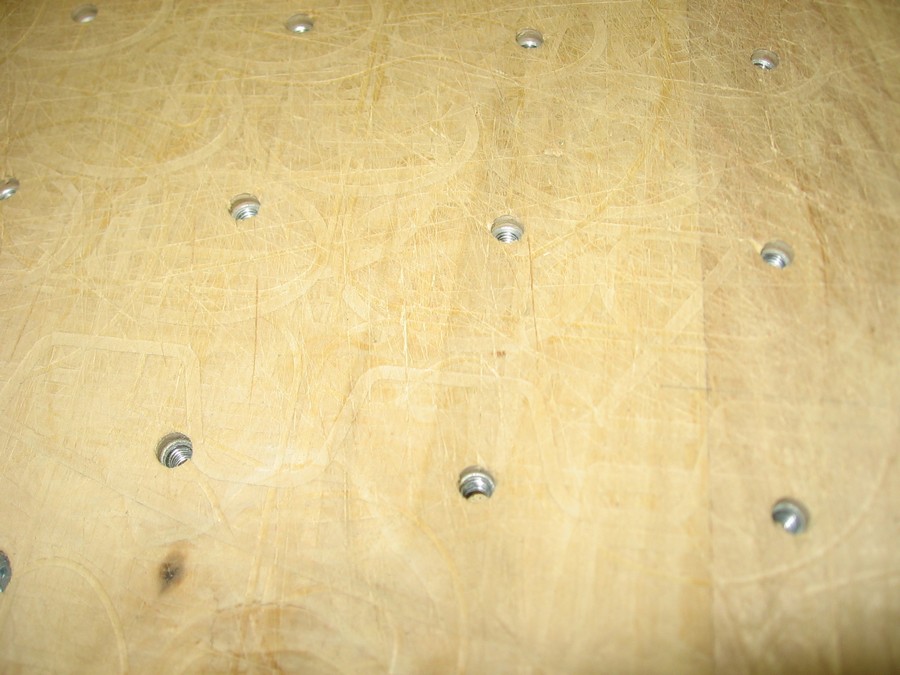

#175 OFFLINE   Карпуха
Отправлено 15 Февраль 2016 - 11:48
Он не портится, он собой жертвует
Именно. Стол у меня фанерный. Переодически сфрезеровываю 0.5мм и снова ровный стол. А жертва из МДФ, по-моему, больше садит фрезу.
