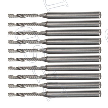

Отправлено 17 Декабрь 2015 - 23:53
Доброго времени суток!
Режем фанеру 8мм фрезами 2мм (как на фото) при режимах подачи 120 мм/мин, 7500 об. сразу насквозь. Проходят по 30 метров и ломаются под корень, хотя с виду всё ещё острые. Пробовали разные скорости подачи/вращения - результат примерно такой же.
Нормально ли это? Или всё-таки мы не нашли нужный режим?
%D0%90%D0%BA%D1%80%D0%B8%D0%BB%D0%BE%D0%
#137 OFFLINE   Lodochnik
Отправлено 18 Декабрь 2015 - 00:26
Перегрев, на мой взгляд.  Лучше быстрее и меньше за проход работать. Я работал бы на 20000об/мин, подача 800-1500мм/мин и 3-4мм зс проход.
#138 OFFLINE   le0nard_
le0nard_
  • 28 сообщений
  • Из:alsdkj
Отправлено 18 Декабрь 2015 - 00:37
Спасибо за ответ! Мы попробуем такой вариант.
Неясно только, какой ресурс у этих фрез... :-(
Стружка, кстати, выходит холодная и окалины нет. Мы поэтому как-то на перегрев и не думали...
#139 OFFLINE   Lodochnik
Отправлено 18 Декабрь 2015 - 00:45
Тогда только эксперементировать остается. Для информации - нагрузка на фрезу прямомпропорциональна скорости подачи и квадратична от глубины реза. То есть лучше увеличивать подачу, чем глубину.
#140 OFFLINE   le0nard_
le0nard_
  • 28 сообщений
  • Из:alsdkj
Отправлено 18 Декабрь 2015 - 01:07
Это отлично. хоть что-то в моей пустой голове появилось.
Хорошо. тогда если я пойду по 4мм за проход и скорость подниму в 2 раза, значит нагрузка уменьшится итого в 2 раза. Отлично. а обороты как я понимаю тоже нужно поднимать. А к этому есть ли какой-нибудь закон?!
