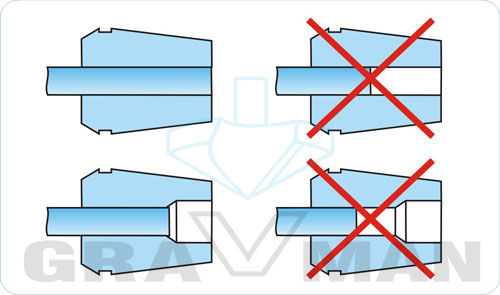

Тут проблемка нарисовалась. Стали ломаться фрезы A2FLX622. И ломаются внутри цанги. При том, что подбиваясь стружкой из цанги они не выпадают, а режут до окончания программы немного коцая жертвенный слой. Качество реза при этом вполне приемлемое, только по звуку можно определить, что с фрезой беда. Станок MULTICUT 3000 6кВт. Фанера 15мм, обороты 18000, подача 30мм/сек. Раскроено было более 100 листов фанеры 15мм ламинированной за 1 проход на этом режиме - более 5км реза на 4 фрезы (ни одна не сломалась - затупились). Проблемы начались при раскрое неламинированной фанеры 15мм. Меняли режимы, резали за несколько проходов - один фиг. Итог сломано 7 фрез, новых и б/у, 3 цанги в утиль из-за образующихся внутри выработок при поломке фрезы. Вопрос почему внутри цанги-то трескается? Резонанс?

В том-то и дело, что фреза зажимается в цанге правильно. Цанги меняются и трескается новая фреза уже в нулевой цанге точно также.
Поищите у себя фрезы для фанеры с диаметром хвостовика 12мм и рабочим диаметром 6мм.
Бывают и компрессионные фрезы с хвостовиком 12мм и прямые без стружколома.
Такие фрезы в цанге гарантированно не сломаются!
