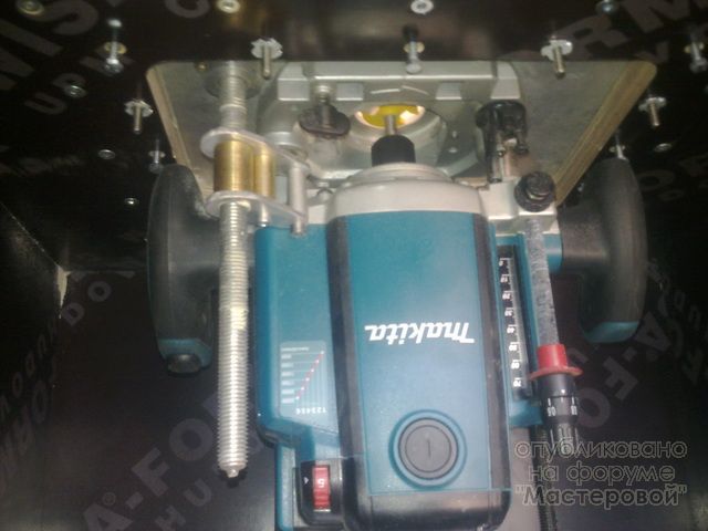

Кот, ты бы лучше про систему настройки вылета пояснил бы. У меня валяется фрезер с приличным столом, но совершенно поганым шпинделем, подвешенным на кривой кронштейн. Все думаю как переделать, да муза не посещает.

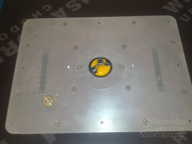

#117 OFFLINE   niksooon
Отправлено 10 Апрель 2017 - 16:22
http://directlot.ru/lot.php?id=41800
Кибенизируем винт от резцедержки,получаем прекрасную базовую площадку для крепежа держателя шпинделя.Крепим.Ставим вертикально.Крутим ручку - оно туды-сюды катается(в смысле вверх-вниз).Раму какую-то под него придумывать не хлопотно.Она же стол.Массы хватает,чтобы не тряслось и не прыгало всё это при работе.
