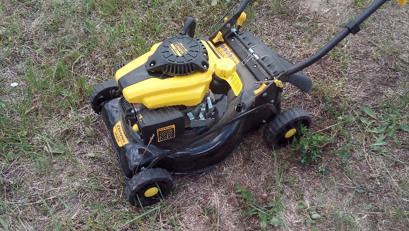

Отправлено 22 Июнь 2019 - 18:30
Я тут тыртырчик купил траву фрезеровать.

Отправлено 22 Июнь 2019 - 19:07
Трех осевой?
Буржуин.
У нас коммунальщики задолбали, с середины мая уже триммерами тарахтят ходят. Понятно , что надо , и вроде как от вредных(для людёв) насекомых избавляет... Но блин целыми днями, с разных сторон...

Отправлено 22 Июнь 2019 - 19:37
Цвет хороший!

Отправлено 22 Июнь 2019 - 20:18
Трех осевой?
Ну смотря как считать. Тут целый многоосевой я, ну и регулировка по высоте.
Залил в него 0.6 масла, 0,6 бензина, в себя 0.7 пива и пошнл просеки в траве делать :-)
