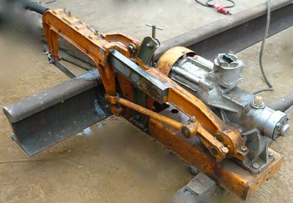

А по серьёзным игрушкам писал тебе как то давно:
По сверлильнику, ежели решишь сэкономить. В общем то что все щеточники "привет-цветмет" сам знаешь, а на настоящих сверлильных станках асинхронники стоят. Но можно за копейки даже дрель с асинхронником взять, причем с конусом морзе №2 под большие сверла и нормальным редуктором. Про анахронизм ИЭ-1015 мало кто помнит. Применялся этот раритет на железных дорогах, в метро тоже такие же до сих пор работают - сноса им нет, хотя обращаются с ними как с ломом и кувалдой. Ежели что - как вариант можно её хомутом на самодельную раму. Найдешь при желании короче, их до сих пор везде пруд-пруди, все авиты завалены.
Окромя того для  мастерской можно и рельсорезником РМ5ГМ при случае разжиться металл пилить. Мы его в обиходе "лентяйкой" звали.
Подобная МУЖСКАЯ игрушка на струбцине и для сверления существует - РСМ-1. Всё это добро с хорошими редукторами, нормальным моментом и живучее ибо на асинхронниках. Окромя того б/у-шное можно при случае найти и купить за копейки...

Сверлильник прикольный...чем то подобным в пиндостанских фильмах банковские сейфы сверлят :pleasantry:

В данном случае "пиндосовские сейфы для кЫно" из ст.3 - ст.20 "отдыхают" ибо рельсы дело серьёзное. Мне довелось работать с Новокузнецкими Р-50 из рессорной стали 65Г. Так эта сверлилка без всяких напрягов способна была сверлить в них отверстия 25 мм (под болты М24). Ни один из настольных станков (по дефолту) на подобное НЕ способен, а над китайскими я вообще ржу нИмагу - ими только бумагу сверлить :rofl:
Рельсорезник кстати тоже хорош, мы такими частенько в различных коперативчиках пользовались для роспуска кругляка диаметрами 70-150 мм прикрутив их к постаменту. Работают "на ура", поставил прут и "забыл", занимаешься другими делами. Ни шума, ни искр, ни расходов на круги к болгаркам.
P.S. Данные изделия способны работать десятилетиями - это НЕ "пластмассово-щёточные бытовые игрушки".

 А водичкой кто поливал(охлаждал)?
Там сеть должна быть 3ф на 220.
От чего запитывались?
Или также как путейцы от бензогенератора?
С водичкой угадали: никто СОЖ на это не тратил.
Кто поливал? - так НИКТО, бутылку 1.5-2 л из под лимонада самотёком подвешивали и уходили :pardon:
Там сеть должна быть 3ф на 220. От чего запитывались? Или также как путейцы от бензогенератора?
В метро у нас действительно трехфазная сеть 220 в для этого дела, на наземной ж/д бензогенераторы. НО асинхронные движки на этих станках общепромышленные стояли, клемник которых легко переставляется с треугольника на звезду. Так что 3ф 380в кушайте на здоровье. Ну а в домашних условиях 3ф 220 вам ещё и выгодней - дешманского китайского инвертора вполне хватит :pardon:
А вот дрелька железнодорожная ИЭ-1015 клемника действительно НЕ имеет, так что только 3ф 220 что впрочем народ никогда не останавливало - за неимением тогда частотников конденсаторы вешали. В теории 30% потеря мощности, а на практике не заметил. :pardon:

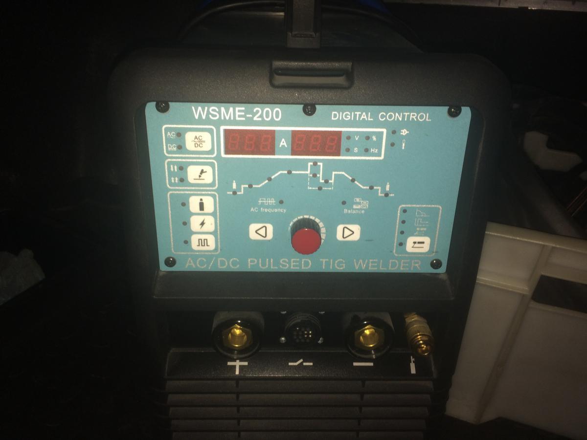

а я себе очередную игрушку прикупилtig.1JPG.jpg буду тренироваться люминтий, нержу и прочее варить............

Полуавтомат?
#350 OFFLINE   niksooon
Отправлено 20 Сентябрь 2017 - 03:15
Не,не пулемет........, на мордашке агрегата почти по нашенски написано  что это аргонно-дуговая ,к тому-же acdc-logo.jpg да  ещё и с пульсом........
Сообщение отредактировал niksooon: 20 Сентябрь 2017 - 03:45
#351 OFFLINE   slavyan75
Отправлено 20 Сентябрь 2017 - 03:24
TIG - аргон;
это Grovers ?
мда, хавает он нехило из сети , а цена еще круче )

#352 OFFLINE   niksooon
Отправлено 20 Сентябрь 2017 - 03:38
это Grovers ?
В точку.........
а цена еще круче )
по сравнению с  Lincoln, ESAB,EWM и прочими европейцами сущие копейки.......

и что умеет после тюнинга?
 у меня мысля бродит к этому Grovers-у в будущем податчик проволоки приспособить и при надобности иcпользовать как источник для  MIG , пока вот только вразумительной инфо не могу найти в чем разница ВАХ  для тиг миг мма сварки.................

да это можно сказать обычные ММА инверторы для сварки покрытым электродом, хотя плюшкки в них есть:
в первом встроена защита от пропадания напряжения сети, ну и уход в сон после 15 сек. простоя;
а второй на микроконтроллере : встроен отключаемый Аркфорс (форсирование дуги при поджиге), также есть режим пониженного вых. напряжения (12 В) - чтобы не колбасило при сварке допустим в сырых местах; после 3-х мин. простоя уходит в сон с отрубанием ШИМа с  индикацией "0" на дисплее, просыпание мгновенное по касанию электрода; при нагреве радиатора выше определенной темп. также вырубает ШИМ, после остывания до определенной темп. с гистерезисом 20 гр. включается ; а главное - не боится КЗ на выходе : при замыкании сварочных концов 3 раза подбрасывает ток, пытаясь пережечь перемычку, затем уходит в защиту с индикацией "0" до тех пор, пока не устранишь КЗ, т.е. можно тупо бросить держак на массу, и идти на обед  :rofl:

Отправлено 20 Сентябрь 2017 - 04:10
Такой функционал (не  весь,но частично) вроде как все  более менее приличные инверторы имеют из недорогих............
......подскажи ежели в курсе- в чем разница ВАХ  для тиг миг мма сварки.? есть шанс этот Grovers для МИГ сварки использовать в качестве источника тока?

Отправлено 20 Сентябрь 2017 - 04:30
не получится : у полуавтоматов жесткая ВАХ, в отличие от ММА ; т.е. в ММА стабилизируется ток , да и сама дуга - это своеобразный стабилитрон;  в МИГ - напряжение
да, только за каждый мало мальский "наворот" они наворачивают и цену ; ну а насчет надежности и гарантии вообще говорить не приходится - китайцы экономят на всем, я - нет -)
