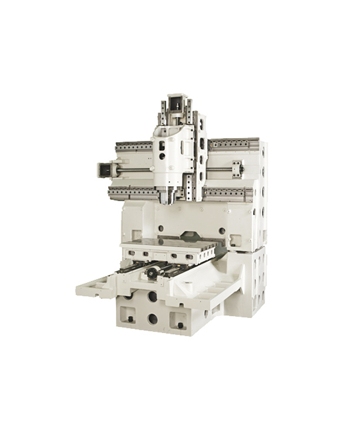

#27 OFFLINE   3D-BiG
Отправлено 18 Октябрь 2016 - 20:24
Вот только не понял - портальный с неподвижным порталом - это как?
Очень просто: портал неподвижен, а подвижен рабочий стол...
На этом станке это все четко видно:
А этот китаец с неподвижным порталом обеспечивает точность  0.012 на 300mm, а повторяемость  0.01mm даже в базовой конфигурации, а в расширенной конфигурации с оптическими линейками - еще выше....
Сообщение отредактировал 3D-BiG: 18 Октябрь 2016 - 20:31
Честно - впервые вижу такую компоновку. И мне непонятно, почему не сделали консоль, но это уже не по теме. Наверняка тому есть причины. Но заметьте, что даже эти станки обеспечивают точность на уровне сотки.

#32 OFFLINE   3D-BiG
Отправлено 19 Октябрь 2016 - 23:27
А мне понятно, ибо для получения аналогичной жесткости на консольном станке при таком поле металла понадобится гораздо больше.... Простые истины сопромата....

#34 OFFLINE   ShadowVoice
ShadowVoice
  • 1 601 сообщений
  • Город:Рига
  • Из:Рига, Латвия
Отправлено 20 Октябрь 2016 - 10:42
К теме о жесткости и портальных станках для металлообработки:
Первый станок 6500 кг, второй 32 000 кг...
