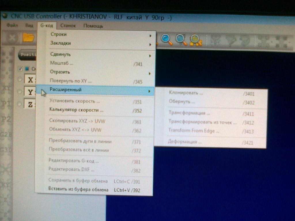

#6 OFFLINE   kolokop
kolokop
  • 339 сообщений
  • Город:ЛЬВОВ
  • Из:Украина Львов
Отправлено 16 Октябрь 2016 - 19:44
А может не только по углу, но и по размерам корректировать? Печатный станок врет, да и если пленка, то деформируется при наклеивании.
До сегодня подобным вопросом не озадачивался за ненадобностью.По логике - да, так как в меню существует расширенная таблица трансформации. На домашнем компе эти пункты без контроллера не активны.
Попробую посмотреть в руководстве.
Вот одна из таблиц трансформации
Глянул на Тест PlanetCNC
На сегодняшний день картина совершенно иная. Достаточно взглянуть как изменилось руководство.
Да и ключевая фраза на мой взгляд :
Программу я не тестировал, да и как это сделать - не знаю,
