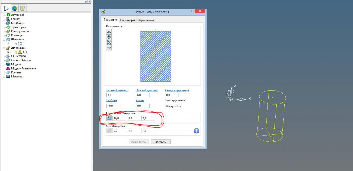

Раз уж открыли здесь тему юмора - продолжайте! Покажите, где и как "вбить" эти злосчастные координаты. Желательно в скринах...
#8 OFFLINE   Virtuoz79
Virtuoz79
  • 93 сообщений
Отправлено 13 Октябрь 2016 - 18:44
#9 OFFLINE   syncomp
syncomp
  • 8 сообщений
  • Из:Калуга
Отправлено 14 Октябрь 2016 - 13:31
Попробовал я этот вариант. Нормально. Только если мне надо 20 таких отверстий сделать или больше...
#10 OFFLINE   Virtuoz79
Virtuoz79
  • 93 сообщений
Отправлено 14 Октябрь 2016 - 13:36
Без проблем мы делаем по 5000 отв.
