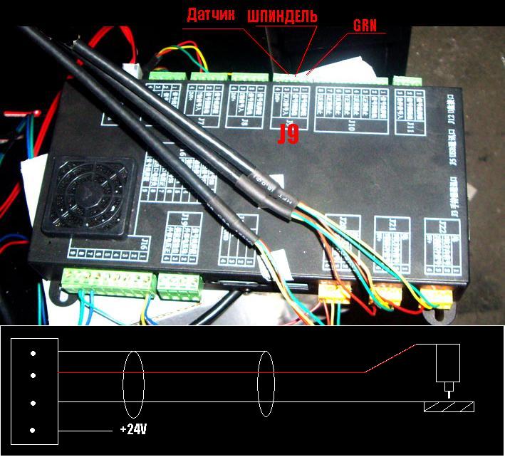

Когда я снял крышку со шпинделя выяснилось, что у меня там висят две тройки проводов ОГОЛЕННЫХ и неприспособленных ни к чему, а что это за провода я не знаю. Может кто подскажете? на одном из них схемка прикреплена, такая же есть в инструкции, но она у меня на китайском..... Может это мой датчик "0"???
Вот рисунок схемки:
Еще хотел спросить, если у кого есть к его станочку полная эл. схемка? Буду очень признателен. - Своей нет, а так может хоть общее представление иметь где да что.

Знал-бы - давно ответил... (это по поводу картинки? Похоже на датчик, но ток 200А - пугает - обычно 150мА у датчиков более чем достаточно)

По поводу 200А - это скорее всего опечатка (или даже правильней сказать "недопечатка") - там наверняка должно быть 200mA - сплошь и рядом у китайцев такие опусы встречаются. Сечение проводов тоже эту гипотезу подтверждает.

Ну допустим разобрались, что это 200mA... Так это датчик? и что на провода вешать и как с этим обрашаться?

Можно ещё проще подключить датчик.... от карты тянем экранированный проводок. Разьём называется Cutter... :rolleyes: экран заземлить!!! (это поможет от статического электричества...)

Сам датчик это аллюминиевая пластинка, наклеенная на оргстекло или прикрученная... проводок желательно припаять флюсом к пластине.... в параметры пульта в меню CAD tikcens вбиваем в миллиметрах толщину сенсора....

Спасибо за помощь! У меня еще вопрос, на схемке которую 3D-BIG выложил от платы идет 2-х жильный экранизированный провод, одна жила на датчик, экран куда я не понял, всмысле к контакту на плате и все..., а вторая жила на шпиндель... обязательно ее туда тянуть, или нет, и куда ее там крепить если тянуть надо?

Здравствуйте! У меня например идёт двойной аккустический провод с оплёткой я его на cutter соединил а экран я соединил на корпус .... на фото видно!

А какие вы после того как подключили датчик кнопочки жмёте? Нужно жать MENU + ON/OFF, ШПИНДЕЛЬ ПРИ ЭТОМ ПЛАВНО БУДЕТ ДВИГАТЬСЯ ВНИЗ... не может быть что не работает :rolleyes: а можно фото как вы подключили к карте и к сенсору? Попробую разобраться.... :rolleyes:

Да жму я все правильно, а вот толку нет. Я так понимаю что момент контакта должен соединять 3-й и 1-й контакт рзъема J9 платы. На схеме что 3D-BIG выкладывал они подписаны, я так и подсоединил, от 1-го экран, 2-го корпус шпинделя, и от 3-го саму пластину, а 4-й там питание. Фотку не делал, а схемку как я подключил кладу (все как в той что была выложена, кстати в описании, что была с рисунком схемы 1-й и 2-ой местами поменяны).

НУ ВСЕ! Разобрался, у меня каким то образом (наверное из-за окрашености кранштейна) не контачил сам шпиндель, кинул землю на него с корпуса и все заработало. Спасибо за оказанную помощь! А как бы теперь еще определить место куда его прилепить так, чтоб станок туда "подъезжал" так чтоб на этом месте уже и "нулить", просто у танков с авт. сменой я не видео смотрел датчик в уголочке стоит а после смены сам нулится, хочется того же эффекта, но ест-но с ручной сменой.... Пока закрутил за гранями нуля и туда его гоняю
