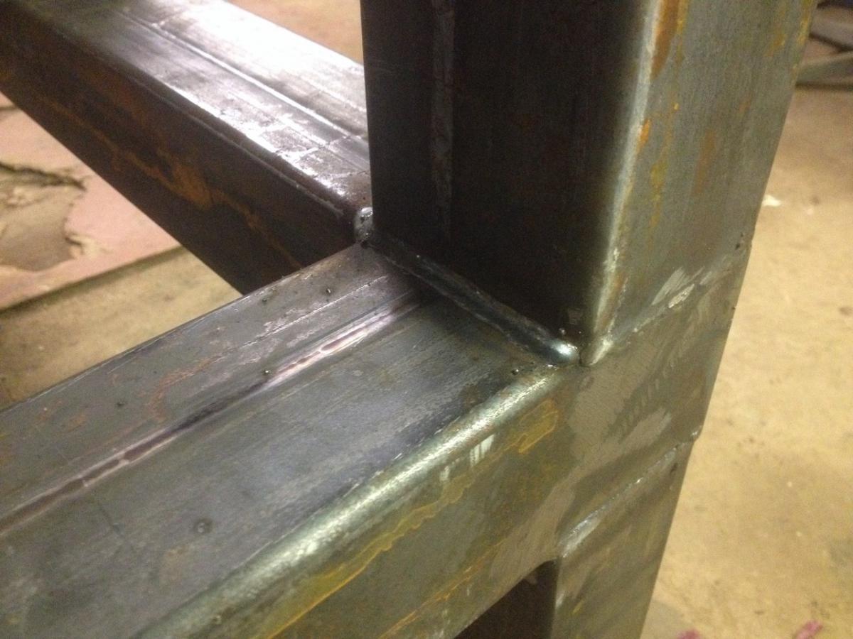

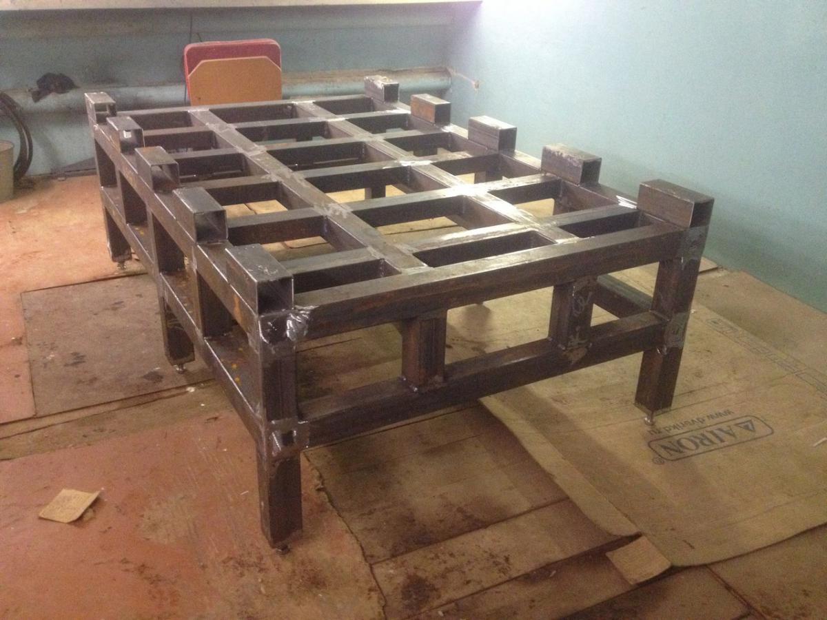

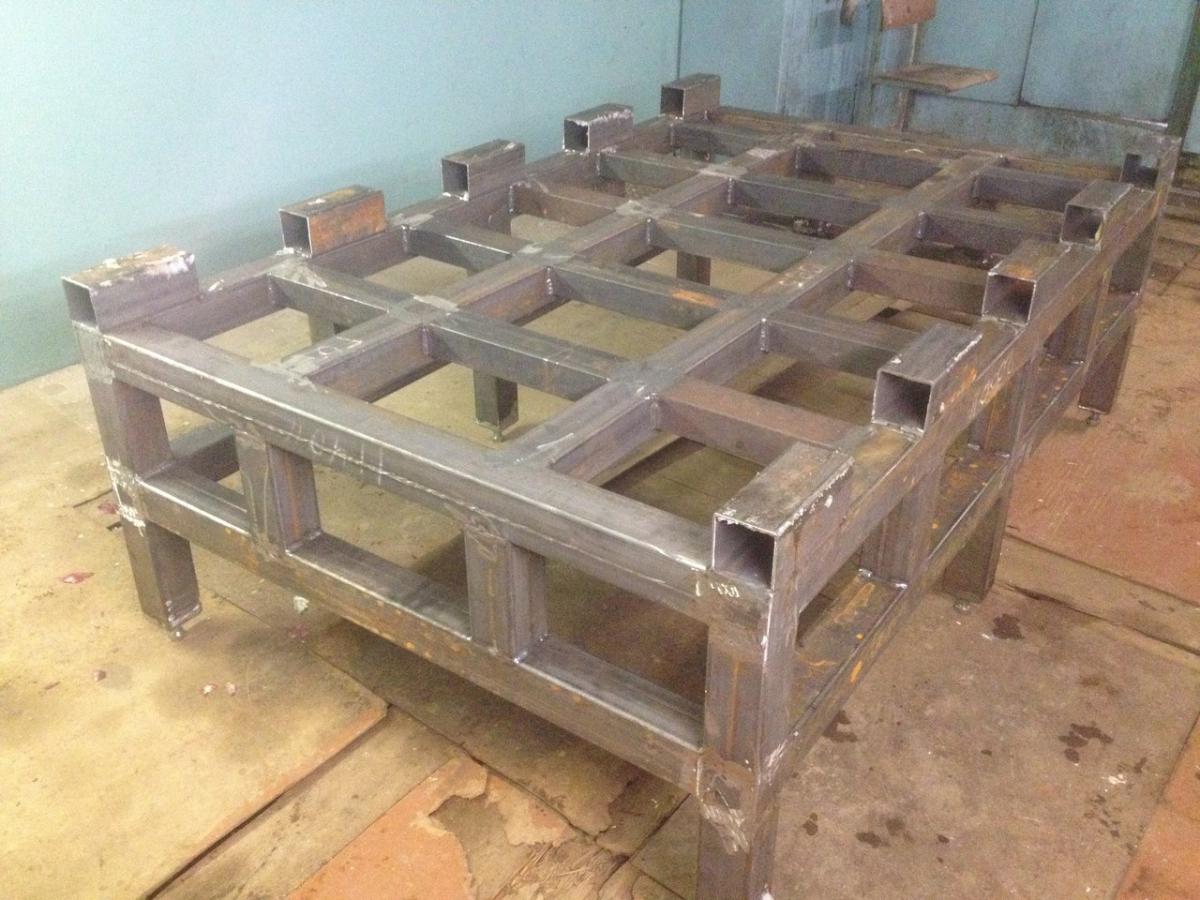

Отправлено 04 Февраль 2017 - 20:02
забрал раму, я конечно не специалист но вроде всё хорошо всё ровно, ещё не мерил.

#103 OFFLINE   lkbyysq
Отправлено 04 Февраль 2017 - 20:14
Ну да, бумажку трубочкой не складывали. Значит будут складываться железные трубки.

#105 OFFLINE   belorez
Отправлено 04 Февраль 2017 - 21:09
Верхними обрезками полностью обесценена вся нижняя конструкция. А ведь говорили...
#106 OFFLINE   vv92
Отправлено 04 Февраль 2017 - 21:33
Не понятное решение, на экономию не похоже.
#107 OFFLINE   preps
Отправлено 04 Февраль 2017 - 21:52
По мне - так избыточно много железа. Осталось бетоном всё залить :-)
#108 OFFLINE   danila_frost
danila_frost
  • 69 сообщений
  • Из:подмосковье
ну хз насчёт обесценили если учесть что на эти пеньки алюминиевый профиль установится, нет это не для экономии, просто из всех вариантов самый удобный для установки профиля.В общем не будем делать поспешные выводы, поживём увидим. насчёт бумажки трубочки както не уловил смысл.

#109 OFFLINE   vv92
Отправлено 04 Февраль 2017 - 21:56
Вы таки действительно считаете, что к цельному и более ровному профилю сложнее прикрепить алюминиевый профиль?
#110 OFFLINE   lkbyysq
Отправлено 04 Февраль 2017 - 22:09
Просто Вы не пробовали сложить. Отсюда и непонимание.
В трубках нет диагоналей, значит верхняя плоскость этих трубок относительно легко может быть сдвинута вбок, и Ваша труба квадратного сечения превратится в трубу ромбического сечения.
Всё.
Четырехугольники складываются (сминаются вбок). Треугольники не складываются. Йес?
Мощная рама в итоге никакой пользы при сдвиге вдоль оси портала не принесет.
Сообщение отредактировал lkbyysq: 04 Февраль 2017 - 22:13
#111 OFFLINE   belorez
Отправлено 04 Февраль 2017 - 22:12
Скажу простыми словами: портал на этих обрезках дрожать будет при  движении по оси Х.
#112 OFFLINE   danila_frost
danila_frost
  • 69 сообщений
  • Из:подмосковье
Отправлено 04 Февраль 2017 - 22:35
профиль на болтах крепится будет, и тут вариант либо делать тех отверстия в цельном отрезке чтобы ключом достать до болтов, либо такие пеньки, насчёт жёсткости понял, посмотрим как лучше, на крайняк не поздно переделать пеньки . забавно что все замечания пошли после того как рама уже сварена)))
#113 OFFLINE   Евгений622
Отправлено 04 Февраль 2017 - 22:45
на каждом пеньке один торец заварить пластиной
#114 OFFLINE   slavyan75
Отправлено 05 Февраль 2017 - 00:43
похоже все таки не до конца понял, а замечания насчет пеньков вам сделали сразу же, но вы их не услышали ...
 а не рассматривали вариант : взять цельную трубу хотя бы с 5-й стенкой, нарезать резьбы и на имбусы посадить, хоть с локтайтом ; да, возникает вопрос точности сверления, но тут уж назвался груздем .......
имхо
Сообщение отредактировал slavyan75: 05 Февраль 2017 - 00:51

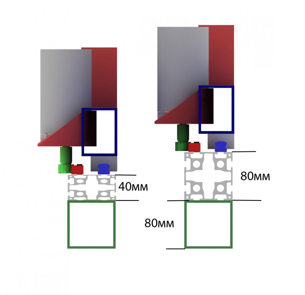

Отправлено 10 Февраль 2017 - 19:28
подскажите,какой алюминиевый профиль лучше использовать в данном случае, при условии что будет устанавливаться не на пеньки а на сплошную трубу, имеет смысл минимизировать толщину профиля или нет?
изначально 80х80мм но можно 40х80 поставить

Отправлено 10 Февраль 2017 - 20:00
При условии одинаковой толщины стенки,я бы поставил 40/80 :hi:

#119 OFFLINE   Евгений622
Отправлено 10 Февраль 2017 - 21:38
подскажите,какой алюминиевый профиль лучше использовать в данном случае, при условии что будет устанавливаться не на пеньки а на сплошную трубу, имеет смысл минимизировать толщину профиля или нет? изначально 80х80мм но можно 40х80 поставить
глубокое ИМХО
Алюминий вообще исключить , сварили такую ДУРИЩУ...и нате ...люминий.
Ищите возможность фрезеровки стальных труб на месте.
Лень читать тему заново , если рельсы-кругляки , то и фрезеровать не шибко обязательно :hi:
Сообщение отредактировал Евгений622: 10 Февраль 2017 - 21:41
