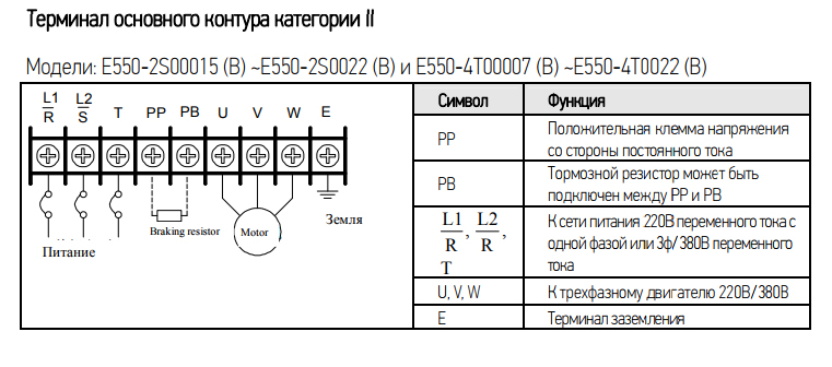

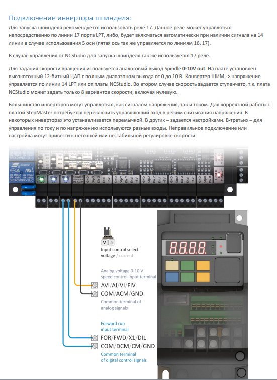

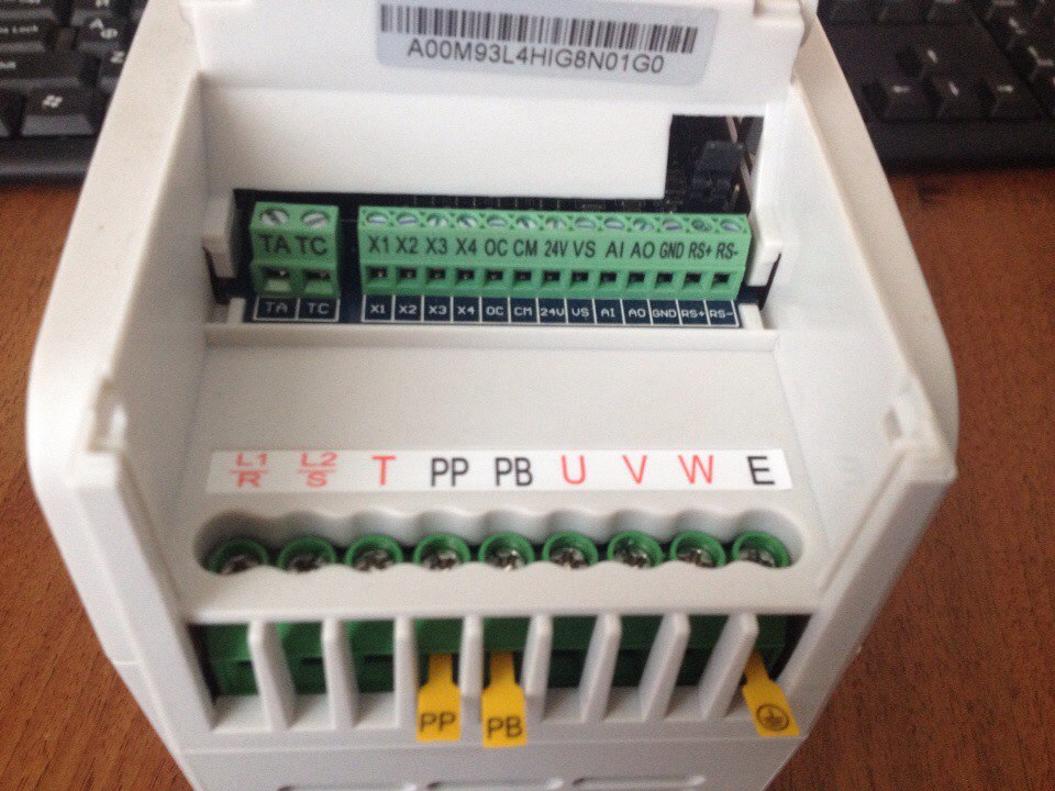

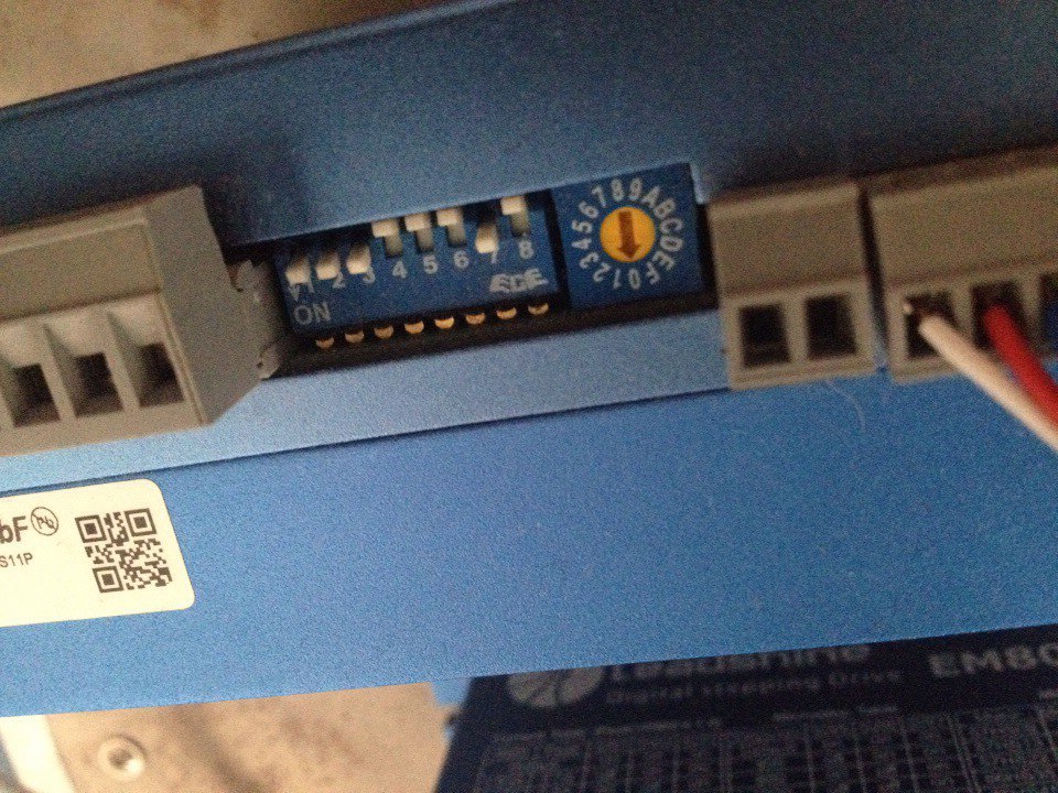

вроде разобрался с большей частью по подключению, осталось следующие подключение инвертора и шпинделя, и джамперы на драйверах. начну с инвертора, на схеме подключения к опторазвязке подключается 4 провода,это 2 разный варианта подключения или нужно 4 провода подключать? с подключением шпинделя к инвертору вроде разобрался, единственное из клемы Е земля должна идти на корпус или туда подключается земля шпинделя?

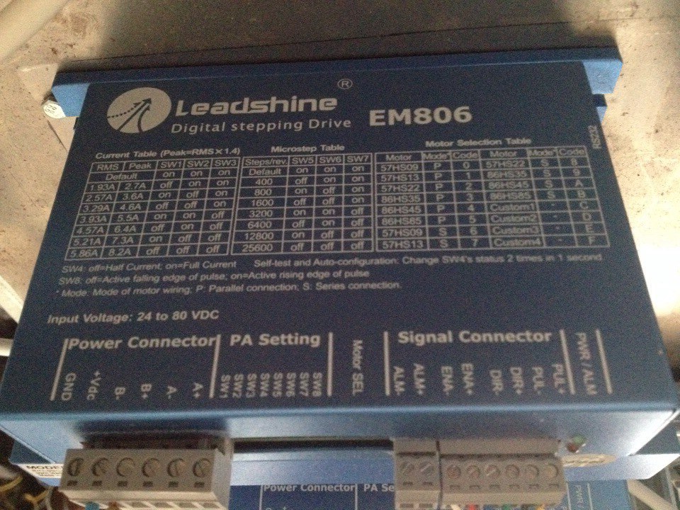

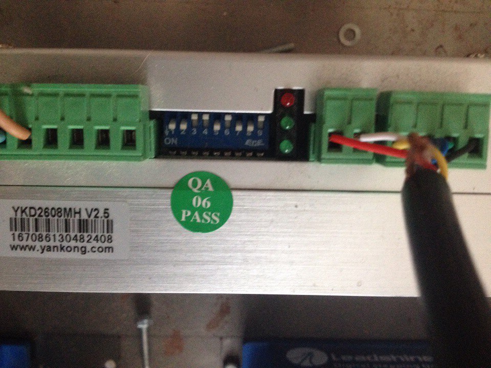

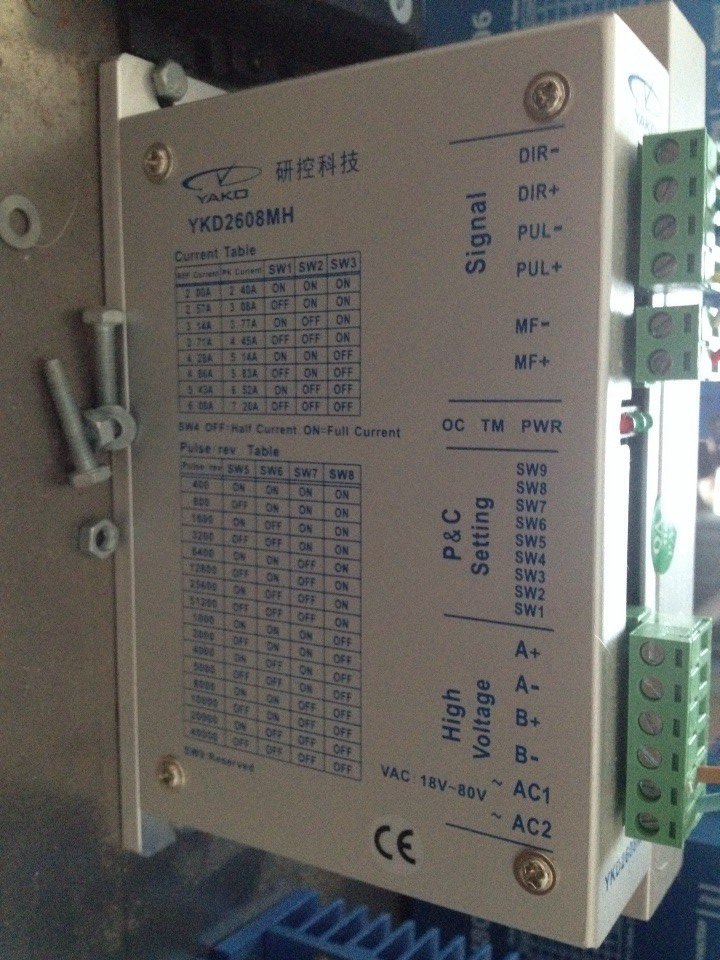

второй вопрос по джамперам, я покачто несовсем понял как их нужно выставлять, и совсем не ясно что делает жёлтый круглы переключатель со стрелкой. может кто посоветует какие настройки ставить?

#316 OFFLINE   T-Rex
Отправлено 07 Июль 2017 - 18:47
На корпусе драйвера таблицу под заголовком "Motor Selection Table" посмотрите...
Одна пара проводов для подачи команды на вращение. Вторая - для управления скоростью вращения (сигналом 0..10V).
#317 OFFLINE   danila_frost
danila_frost
  • 69 сообщений
  • Из:подмосковье
Отправлено 07 Июль 2017 - 19:13
понятно,от шпинделя идёт 4 провода, 3 фазы и одна земля, землю подключать в разъём Е на инверторе или на заземление корпуса стойки?  и вопрос подключения инвертора к опторазвязке, можно подключать темже кабелем что и подключал драйвера?
Сообщение отредактировал danila_frost: 07 Июль 2017 - 20:38
#318 OFFLINE   lkbyysq
Отправлено 08 Июль 2017 - 01:46
Это не земля.
Можно.
#319 OFFLINE   danila_frost
danila_frost
  • 69 сообщений
  • Из:подмосковье
Отправлено 08 Июль 2017 - 01:58
ок это не земля, а что тогда и куда этот провод подключить?
#320 OFFLINE   Lodochnik
Отправлено 08 Июль 2017 - 02:07
Этот контакт к заземлению подключить надо.
