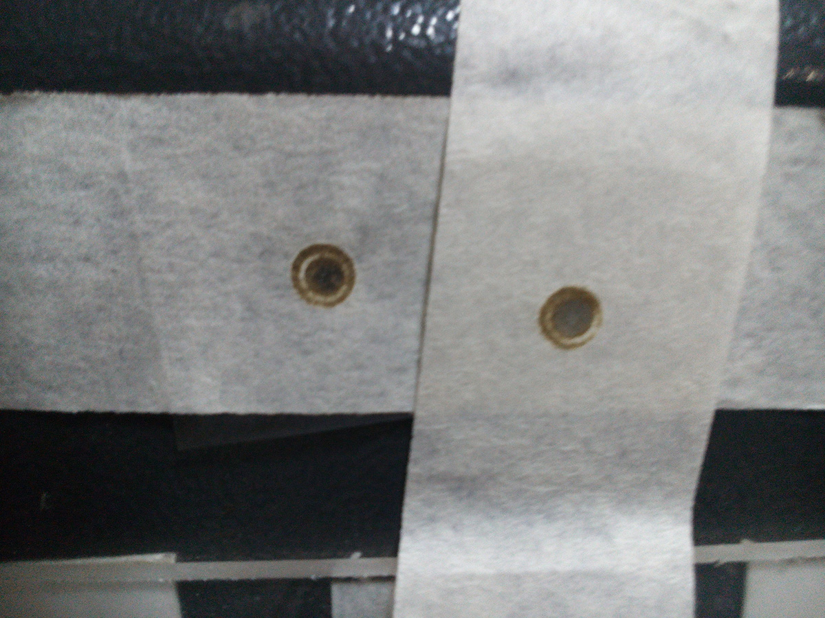

Ситуация такая: установили новую трубку, при первом тестировании пятно было ровное, зеркало чистое. Затем отъюстировали и сделали пробный рез на 30% мощности (выставляли на станке). Заметили небольшие недочеты в юстировке и при выстреле в первое зеркало сразу обратили внимание что след луча выглядит как 2 линии(геометрия изменилась). На зеркале излучателя появилась то-ли копоть, то-ли еще что-то (частично удалось смыть спиртом, но не все).
Что это может быть?

Засралимусорили.

Это маловероятно. К зеркалу не прикасались, трубка с 2-х сторон обдувается кулерами.
Вот они и нагнали...

Нагар счистили, но появилась другая проблема.

Высокая мода с хорошей мощностью проявилась. Меняйте излучатель.

Можно чуть по-подробнее, что произошло? Из-за чего появляется такая форма пятна?
