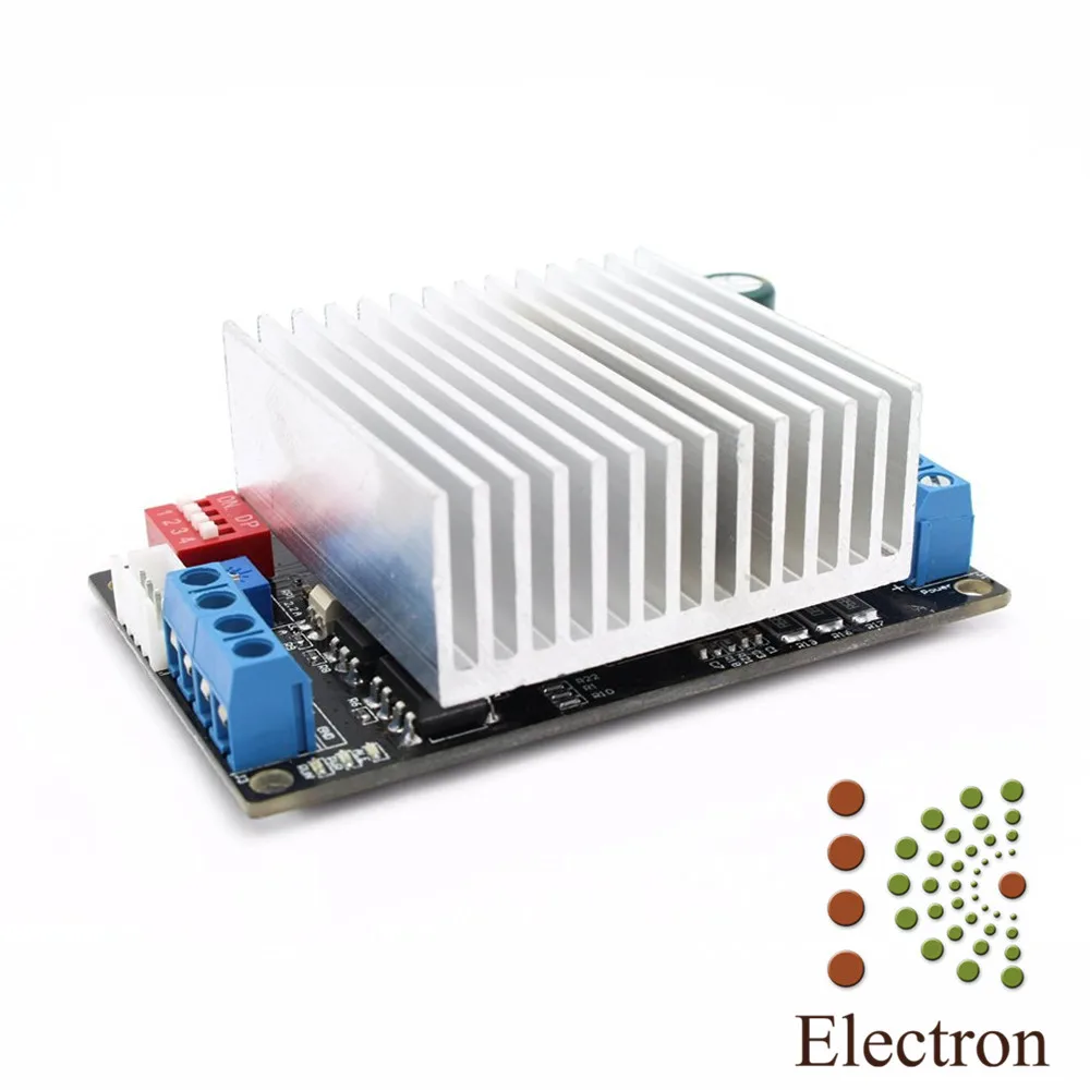

На станок не ставлю,  щупаю для другого.
Оптопары
STEP - 6N137 (25-75нс)
DIR, ENABLE - EL817 (3-18 мкс)
Одновибратор 74HC123D
Термопасты нету. В радиаторе два лишних отверстия, это китайцы с первого раза не попали.
Кондюк стоит 470мФ*50В, фирма LH.NOVA.
Разбираться в разводке платы не с руки.
Советов могу надавать.
Если подозревать медленную оптопару DIR, то  стоит облегчить ей жизнь, ужав деление шага до 1. STEPы будут щелкать реже, может успеет DIR в паузу между ними переключиться. Ну и потестить на небольшой скорости.

Нашел открытого типа черную плату с TB6600  внешне похожую на зеленую плату drummaster, но на ней стоят иные оптопары. Шестиножечная оптопара сигнала DIR на ней возможно более быстрая, чем на зеленой плате.
HTB1oLfOGFXXXXX.apXXq6xXFXXXP.jpg?size=9
Сообщение отредактировал lkbyysq: 13 Сентябрь 2016 - 11:04
#40 OFFLINE   musicman3
musicman3
  • 137 сообщений
  • Из:Тирасполя
Отправлено 13 Сентябрь 2016 - 17:38
Зеленые была выпущена позднее черной. Быстрые оптопары оставили только там, где они нужны. В частности медленные оптопары EL817 стоят там, где идет тактовая частота в режиме 1/1 (DIR). Там их скорости хватает с головой. А там где нужны быстрые оптопары - это режим микрошага, вот там и поставили 6N137 (STEP). Так что вопросов по оптопарам быть не должно. Смысла нет ставить быстрые оптопары туда, где справляются медленные и еще есть запас в разы по частоте.
