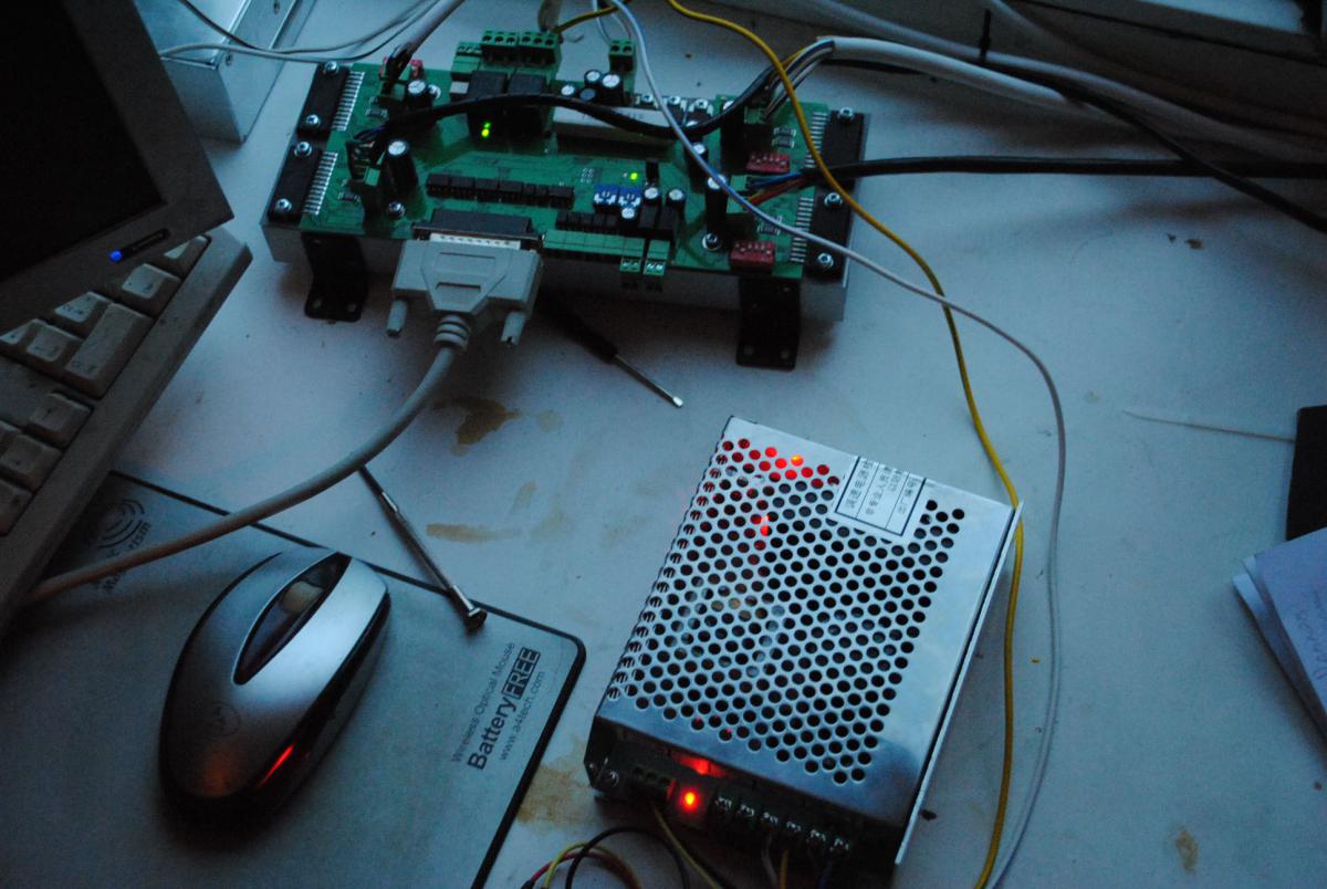

Здравствуйте! У меня возникла проблема при подключении шпинделя и настройке его в mach3. Сам шпиндель купил в китае, шел в комплекте с блоком питания и ручкой регулировки скорости. Подключив его через контроллер, Шпиндель работает. На контроллере горит тусклым светом зеленый сигнал. После включения компьютера шпиндель блокируется и в его блоке питания зеленый сигнал, горевший изначально, сменяется на красный. Вообщем мне все это показалось логичным. Но при многократных попытках начать его вращаться в mach 3 ничего не выходит. Шпиндель разблокируется только при полном отключении питания .Сам шпиндель коллекторный 500w ,а контроллер plc330-g2 . Прикрепляю фото с настройками mach3  и с контроллером.Буду очень благодарен за помощь .Спасибо большое)))

Каким образом шпиндель подключен к плате ?
через реле (вкл/выкл) ? или PWM ?

через реле. Pwm ,я так понимаю находится рядом с двумя реле. Я подключал через кправое реле если со стороны lpt смотреть.

Если я не ошибаюсь , не забыл то есть.
В твоём случае шпинделя для программы не существует , есть только реле...
Убери из настроек все упоминания о шпинделе. В Окне настройки шпинделя убери галку со строчки "Use spindel мотор output". В строчке
"reley control" всё правильно , галка не нужна.
Не пытайся управлять скоростью , не выйдет. Только- вкл/выкл. При настройке шпиндель отцепи от платы , индикатор работы для тебя -щелчки реле при сработке. Срабатывать оно должно при запуске УП , по соответствующей команде. Можно потыкать и вручную , поищи в нете перечень команд , я не помню.
Не важно , правое-левое , у него номер должен быть, и этот номер должен быть вписан в настройках "reley control"
