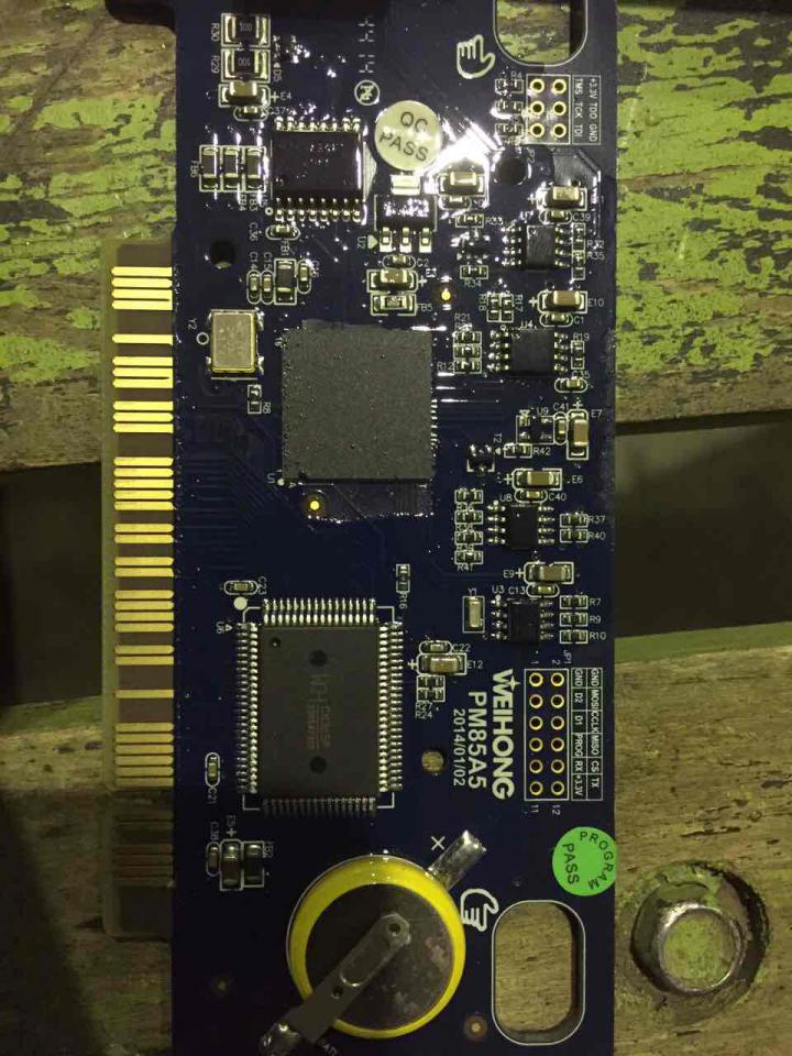

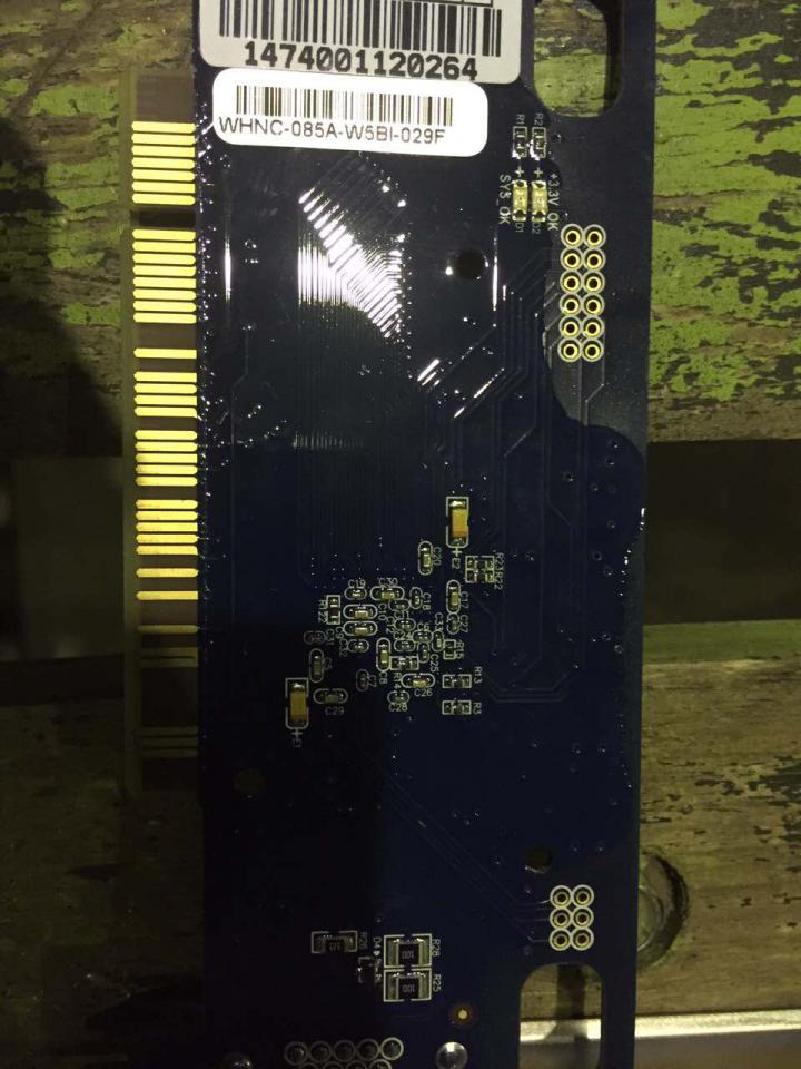

Привет всем! Имеется конструктор 5-ти координатного гидрореза. При запуске Nc выдает ошибку. Неоднократно пробывали сносить прогу. Некоторое время назад все исправно работало но после переустановки возникла такая ошибка.

#18 OFFLINE   Андрей Кулагин
Андрей Кулагин
  • 1 115 сообщений
  • Город:Ярославль
    Мое хобби ремонт станков ЧПУ
Отправлено 18 Январь 2017 - 14:52
Нет соединения с платой контроллером
Если не выясните владимир владимирович посмотрит если попросите хорошо (vv92)

#20 OFFLINE   vv92
  • 9 413 сообщений
Отправлено 18 Январь 2017 - 15:51
Да нет, там НСишка просто не настроена.
