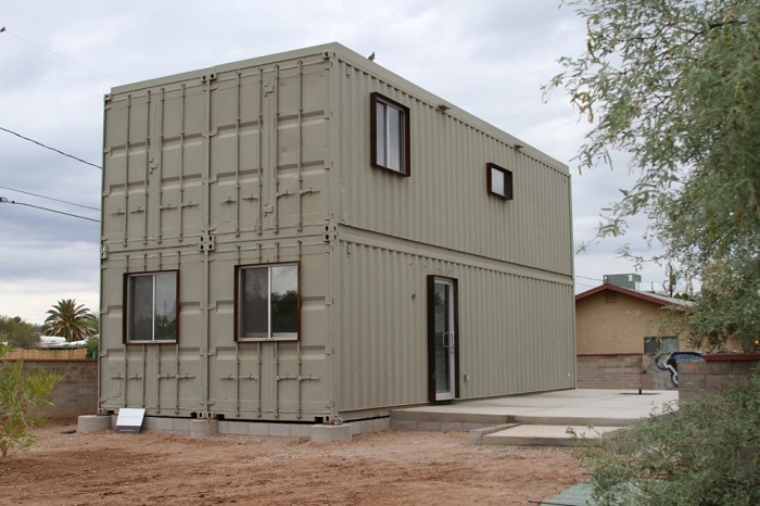

А с контейнерами(морскими) вполне реальная тема. Готовые , почти герметичные помещения...
Такое поле для самореализации...хошь три -бочком слепи, хошь два на два поставь...вкопать можно... :good: Лего ! ёптить...
А там хоть кирпичом обложи с пеноплексом , хоть гудроном обмажь....Они опять же , условно мобильные.
А они уже утепленные?
#131 OFFLINE   Евгений622
Отправлено 06 Сентябрь 2016 - 10:06
Х.З....а что мешает утеплить ? ...ну деньги конечно. В любом случае , мне кажется этот вариант дешевле капитального здания. Тут и фундамент нужен не особо ....желательно вообще приподнять над землёй , железо.
На фотке вроде фундамент из пенобетона выложен

Отправлено 06 Сентябрь 2016 - 10:52
Дел с ними не имел,просто в порядке размышления.
Сам он стоит денег,доставка его стоит денег,монтаж его стоит денег(доставку с монтажом можно объединить,конечно,но тем не менее).В результате мы имеем на участке жЫлезный капут.Зимой в нём холодно,летом тепло(аж ипздец,как тепло. как в духовке).Утеплять - так-то да,но вот: у железяки теплопроводность ацкая(относительно дерева и утеплителей.Возможно,что будем иметь конденсат на внутренней стороне.Сыро(мокро).Запах.Железо ржавеет,что воздуха тоже не озонирует.Утеплители - полное бишэндэ,если вата(в себя берёт воду - теплоизоляции ноль после этого).
Так что если только как времянку-времянку.При условии,что контейнеры на халяву достались.
Так что я при своём мнении остаюсь.Если относительно капитальное строительство - сибит+кирпич.Если нет,то дешевле всего сколотить каркас и залить пеной.Двадцать лет он отстоит гарантированно,а за 20 лет много воды утикёть...

#134 OFFLINE   Минивен
Отправлено 06 Сентябрь 2016 - 11:21
:pardon: ну ... аргументы серьёзные....
Надо глядеть как у людёв сделано , а сидя на заднице размышлять- гиблое дело. :hi:
Там где нет существенных/годовых перепадов температур, там идея с контейнерами самая оптимальная и по цене  и по сохранности в нём того что там будет находиться. В нашей полосе это не прокатит. Вспомните хотя бы металлический гараж - его не возможно по нормальному ни утеплить, ни избавиться от испарины на стенах и потолке даже после кратковременного обогрева. Плёнки и утеплитель не спасают. Из металла хорош только каркас или основа для пола.

Идея очень хорошая. Но,... у меня сосед по гаражу обитает в металлическом гараже. С меня начинается уже кирпичный ряд гаражей. Что он только не делал что бы зимой можно было нормально в гараже мастерить/покушать/отдохнуть. Как то летом /года 4 тому назад/ запенил стены предварительно сделав обрешетку. Закрыл всё это безобразие паропроницаемой плёнкой,  пеноплексом 50мм и OSB. Радовался ровно год. Начало у него в гараже вонять не по детски. Вскрыл стену, а пена почти сгнила и это исходя из того что просто на воздухе пена держится на много дольше чем год. В общем ободрал он всё это безобразие и ...только пушка на обогрев, ворота открывать нельзя - сразу всё выдувает, с потолка капает, а на следующий день шуба из инея на стенах и потолке. В общем романтика  :D

#138 OFFLINE   Gosha
Отправлено 06 Сентябрь 2016 - 12:21
Ширина того контейнера чуть больше 2м. Даже если их поставить два рядом и убрать стенки - лично мне 4м маловато...
Цена бушного 40" в районе 100 тыщ. Два плюс попадос на утепление и пр. - не стоит оно того.
Гарантированно будем иметь. Но не из-за теплопроводности железа. Паропроницаемость внешней стены (гофрированный металл) - абсолютно нулевая, в отличие от традиционных стеновых стройматериалов. Так что вывода поглощенной влаги из слоя утеплителя не будет.
Из существующих утеплителей для контейнера кое-как сойдет лишь напыляемая полиуретановая пена (влагу почти не поглощает, зазоров между утеплителем и металлической гофрой, в которых полгода будут журчать веселые ручейки конденсата, а другие полгода намерзать лед, тоже не оставит). И то не факт, что долговечно будет. Да и напылить ровный (нам же затем придется эту бугристую поверхность как-то отделывать начисто? а бугры срезать нельзя, поры в массиве пены вскроются) слой толщиной в десяток сантиметров - крайне нетривиальная задача. Но все прочие виды утеплителей для данных условий эксплуатации вообще непригодны, в принципе.
При всем этом, от запредельной влажности воздуха внутри такого помещения без помощи централизованной климатической установки (которая стоит дороже, чем эти б/у контейнеры вместе с их доставкой и монтажом) никак не избавишься. Летом еще куда бы ни шло, можно форточки постоянно открытыми держать для проветривания. А остальные три сезона что делать?
Резюме: что с контейнером ни делай, все равно получится не дом, а дизайнерский высер. Можно его красиво отделать и разводить наивных дурачков фоточками на страницах блога. Но хорошо сделать, чтобы в нем можно было жить, а не два-три раза в году летом переночевать - никак нельзя, от слова "совсем".
