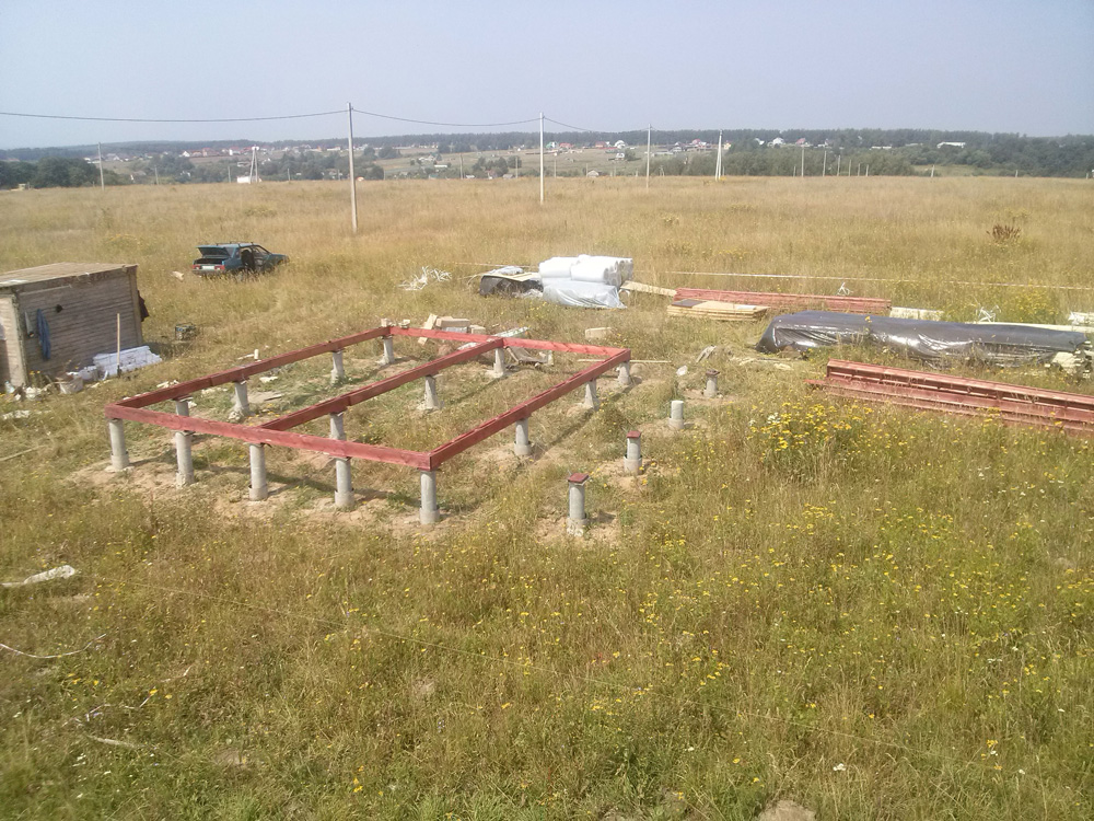

#599 OFFLINE   preps
Отправлено 14 Май 2020 - 20:34
Вот снег потом - это да.
Нет его. Который год вот такая картина.
Бери самые большие. И обязательно покрашенные в зеленый. Если будут черные - идешь к следующему продавану.
Потом увязываешь уже закрученые арматурой, ставишь опалубку, заливаешь бетоном обвязку.
Тогда чтобы ты потом ни придумал туда строить - выдержит.
У нас там в моде вот такая шляпа, заглублен дай бок на полметра.
Соседям строили, вообще алебастровых столбов понатыкали, залили потом бетоном.
Сообщение отредактировал preps: 14 Май 2020 - 20:40
#600 OFFLINE   Gosha
Отправлено 14 Май 2020 - 20:38
Нуичо? Обычный ленточный фундамент. Если сверху каркас ставить, профнастилом-осб обшивать и танки внутри не парковать, будет стоять.
А если сваи вкрутить по углам - можно и легкий танк поставить :)
Ты ж сам не знаешь что хочешь. Вот тебе и предлагают что понадежнее.
А ты на узбеках экономишь... А у каждого из них по 3-12 детей... тебе их не жалко?
