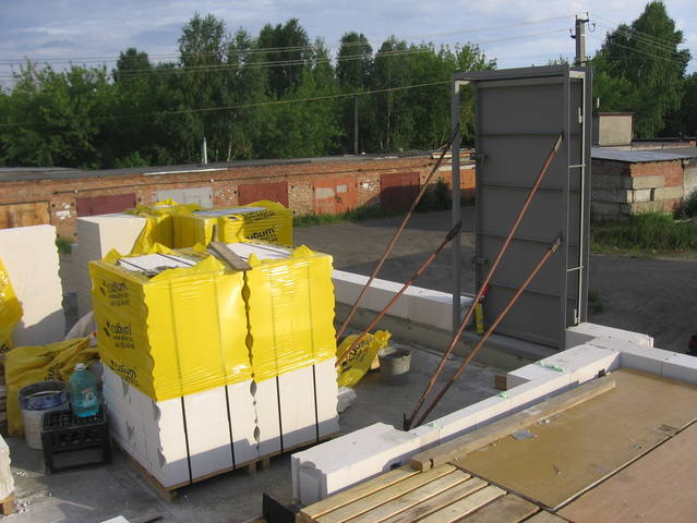

Пару недель назад завез газоблок сибит, вот хожу вокруг этой кучи, не могу настроиться стены класть, а жена изнылась.
Строить много всяких сараюх доводилось, да и дом тоже, но всё с какого-то б/у, да хлама: то шпалы, то брус кривой, то шлаколитье, то пеноблок нестандартный...
  Без проблем было, тяп-ляп, да похрен. А этот материал впервой: беленький, аккуратненький, с замочками, на клей его лепить надо.
  Чё попало, непривычно.
  Ну, завтра точно начну... наверно.
Цитата из Дневника  от nklw
Я тут как раз тоже занимаюсь первым рядом Сибита. Только что слез с крыши. Блок действительно практически с идеальной геометрией. Оплачивал еще зимой по зимней акции, когда об эпидемии ничего и слышно не было. Горизонтальные швы буду класть на цементный клей сибитный дгя газоблока. А вертикальные швы делаю вообще насухую, максимально близко ставя блоки друг к другу. Сейчас Сибит специально делает с двух сторон паз-паз ( а не как раньше - паз-гребень). И потом, когда ряд выгнал, прямо сверху эти пазы запениваются и усё. Но пена ихняя Сибитовская зеленая (клей-пена) че-то мне не очень нравится. Для запенивания буду использовать обыкновенную пену Титан, она намного плотнее. Именно для этого она подойдет, для запенивания этих пазов. А вот, кто кладёт блоки прямо на пену - тут нужна именно сибитовская клей-пена. Но мне этот вариант не очень нравится. На цементной клее можно чуть сыграть блоком в ту или инную сторону, а на пене - фиг, надо тогда идеально притирать постель. Кстати, кто не знает! Сейчас в тренде для притирки газоблока не гвоздевые пластины, а обыкновенная шкурка, самая крупная, которая есть в природе - Р20 (Н100 по нашему стандарту). В одном только месте в Новосибе нашел, кто продает ее в розницу метрами. Отлично трёт!!!  Вот.
Буду постепенно вести репортаж со стройки.
Кто-то там в апреле писал, что тоже газоблока накупил, по-моему Гоша из Сочи. Как там стройка?

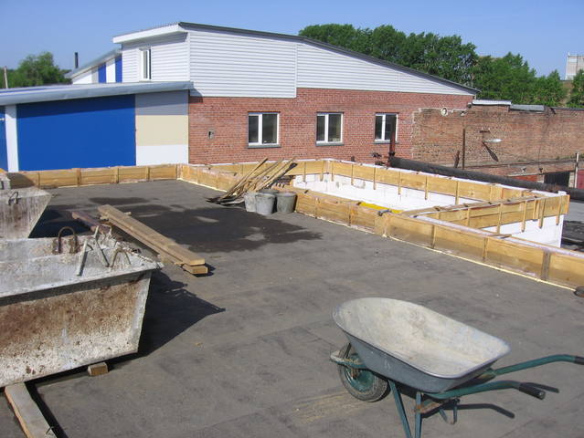

А это, какой я армопояс под основание для сибитной стенки залил.
Чё-то не смог совладать с переворачиванием фото...
  Я газоблок нынче летом оплатил, думал не сразу привезут, очередь ( раньше в это время с сибитом тока найух не посылали ).
 Ан нет, чудеса ковидовские: да пожалуйста-припажалуйста, привезем хоть завтра, хоть в выходной и оплата на месте после доставки - это ваще офигеть. И правда, два раза самогруз из Новосиба приходил с одним водителем, тот после отдал товарный чек, забрал деньги и все.
 Правда, я не напрямую с завода брал, а с Сибстроя - торговой конторы, клей там же.
 Короче, положил сегодня первые 8 метров на фундамент на раствор обычный; помудохался поначалу, но ничего: уровень и тяжелый молоток через резину все упростили. Хотя скоблить все равно маленько придется.
Киянка резиновая 700-900 гр. - самое оно!
да пожалуйста-припажалуйста, привезем хоть завтра, хоть в выходной и оплата на месте после доставки - это ваще офигеть. И правда, два раза самогруз из Новосиба приходил с одним водителем, тот после отдал товарный чек, забрал деньги и все.  Правда, я не напрямую с завода брал, а с Сибстроя - торговой конторы, клей там же.
И правда удобно! Сначала хотел знакомого самогруза просить, типа дать ему заработать. А потом передумал. Самому ехать никуда не надо, позвонил - на завтра привезли, на месте за доставку расчитался. Я только половинуСибита выбрал, остальное позже, как это выложим.
