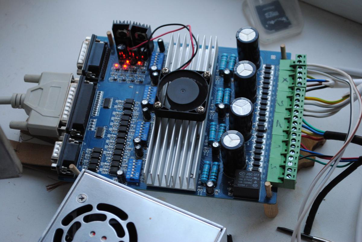

При включении лпт кабеля загораются сигналы только 2 осей . и в MACH3 также работают только 2 оси. Менять местами пробовал -сами двигатели впорядке.Буду рад услышать удельные советы. Спасибо.

"Синяя плата" - это один из первых контроллеров управления фрезерными станками с ЧПУ на микросхеме TB6560. Этот вариант платы много обсуждался на форумах, она имеет ряд недостатков. Первый -  медленные оптроны PC817, что требует при настройке программы управления станком MACH3, вводить максимально допустимое  значение в поля Step pulse и Dir pulse = 15. Второй это плохое согласование выходов оптопар с входам драйвера TB6560, решается доработкой схемы. Третий - линейные стабилизаторы питания платы и в следствии этого большой перегрев. Четвертый - отсутствие гальванической развязки цепи питания.  Реле шпинделя 5А, что в большинстве случаев недостаточно и требует применения более мощного промежуточного реле.
