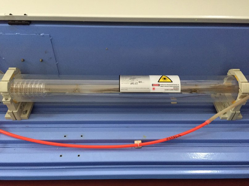

всем привет.
на лазерном станке резка упала мошность во время реза.
при выходе из лампы пятно стала полумесяцем. тепер при полной мошности,не прорезает даже 3мм фанеру.амперметр показывает всего 5 мА.выше не поднимается.
лампа 80 ват.проработал около 600 часов.
при этом лампа светится внутри нормально.
заказать новый?

#2 OFFLINE   2ar
Отправлено 10 Июль 2016 - 15:50
Заказать новый.
#3 OFFLINE   vv92
Отправлено 10 Июль 2016 - 16:20
Не, тута два пути, либо в армию, либо жениться. Там высоковольтник стоит проверить.

Отправлено 27 Июль 2016 - 23:23
высоковольтник был виноват.заменили лампу,опять луч полумесяц и слабенький.амперметр показывает всего 5 мА.если в таком состоянии держать пульс нажатой,со временем луч совсем пропадает и амперметр ничего не показывает.
заказали БП высокий.
родной стоит Т80.буду разбиратся.вроде плата внутри чистий и явный признаков КЗ нет.
Буду признателен,кто уже встречал такой дефект.

Отправлено 01 Август 2016 - 07:03
всем привет форумчане перейду сразу к делу есть такая трубка (фото прилагается)
так вот работал на ней 2с лишним года и внезапно ала резко упала мощность после чего и вовсе перестала резать, а так-же пропал луч внутри трубки (как на фОто)
может кто подскажет что делать менять трубку или блок питания
заранее благодарен за любую полезную информацию!

Отправлено 02 Август 2016 - 20:53
Трубки резко не умирают, если только не перегрев или удар. Скорее всего блок питания, я думаю, что высоковольтные трансформаторы. Сейчас лето, температура повышенная, а трансформаторы, транзисторы греются тоже нехило. Если бы транзисторы пробило, то Вы бы услышали хлопок, взрыв.
Как проверить:
1. Очень осторожно, отсоединяете провода от трубки. Вытаскиваете блок питания. Аккуратно высоковольтный провод фиксируете так, чтобы в ближайшие предметы от него были на расстоянии не менее 20 см. На блоке питания кратковременно нажимаете кнопку "Тест". При исправном блоке питания Вы сразу услышите характерное потрескивание, в темноте можно увидеть искорки. Долго держать кнопку нельзя, поскольку трансформаторы работают без нагрузки и развивается очень высокое напряжение, которое в принципе может пробить и целый трансформатор. Кстати, в темноте тоже не рекомендую сразу смотреть искорки.
2. Вариант более зрелищный - конец высоковольтного провода рассположить напротив конца провода заземления, чтобы создался разрядник, на расстоянии 3-5 см. И нажать кнопку "Тест". На блоках питания для 60 Ваттных трубок расстояние в 5 см искра пробивает спокойно, 3 см тем более. На 40 ваттных блоках питания не пробовал.
Внимание: после описанных экспериментов обязательно подождите 10-15 минут и разрядите высоковольтный вывод соединенив его на провод заземления. Это дополнительно еще способ проверки - должна проскочить искра.
P.S. Я не знаю, какая влажность в Уссурийске, предполагаю, что высокая. Все эти проверки я делал у нас в Киргизии, влажность воздуха обычно 40-50 %. Как все это будет происходить при повышенной влажности - я не знаю.

Отправлено 02 Август 2016 - 21:12
Ресси умирают резко. Но, если еще дышит, советую опустить охлаждение до 14 градусов.

Отправлено 03 Август 2016 - 09:24
Далеко НЕ факт, ибо неоднократно наблюдал катастрофический отказ лазерной трубы без внешних ударов, при том причин отказа может быть много:
 -  электрический пробой стекла в тонком месте  у электрода на воду системы охлаждения  (даже в месте электрического пробоя желтая искра проходит, но вода в колбу не вытекает из-за малости отверстия);
- разрыв внутренней трубки от скрытых термонапряжения в зоне центрирующих упоров - когда их делали трубку термоударили, но не отожгли должным образом - после пары месяцев работы трубку порвало с ровным швом, как будто алмазом сделали круговой обрез и сломали, или воспользовались терморезкой для трубок... В этом случае вода залилась в колбу;
-  отслаивание зеркального слоя на зеркалах  - иногда происходит за несколько минут - труба светится ,А вот генерации нет... Разбиваешь трубу и на зеркалах видишь отслоившийся слой, иногда его видно и без разбивания трубы;
- наблюдал еще механизмы катастрофического отказа труб  - в свое время была очень большая выборка отслеживаемых лазеров и труб, ибо САН продавал и лазеров много и труб к ним...

Да, все это бывает. У меня недавно был такой случай - тоже, судя по всему, отслоение зеркала произошло. Разряд есть - луча нет. Но в данном случае разряда нет, воды внутри нет, искрения что внутри трубки, что по стеклу снаружи (да, было и такое) - тоже нет. Каковы выводы?
#20 OFFLINE   3D-BiG
Отправлено 04 Август 2016 - 20:07
Может быть по микротрещине воздух натек - вот и разряда нет и воды внутри нет... Например по стыку у зеркала...
