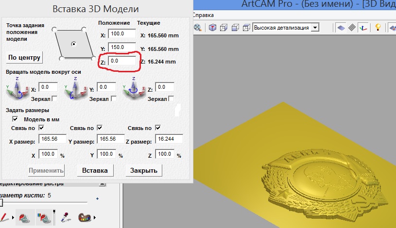

Добрый вечер. Подскажите пожалуйста: импортирую 3-Д модель с форматом STL в ArtCam мне нужно ее "упопить" от поверхности на 10 мм, т.е. Z max = 0, Z min = -10. Как это сделать?

Отправлено 17 Январь 2018 - 02:58
вам нужно "упопить" верх модели от поверхности заготовки на 10 мм ?
на скрине Z = 0, т.е. низ модели соответствует низу заготовки

#69 OFFLINE   3D-BiG
  • 14 739 сообщений
Отправлено 17 Январь 2018 - 09:19
А не проще это сделать когда задаем толщину заготовки? там есть специальная шкала ,где задается "упопение" модели в материале...

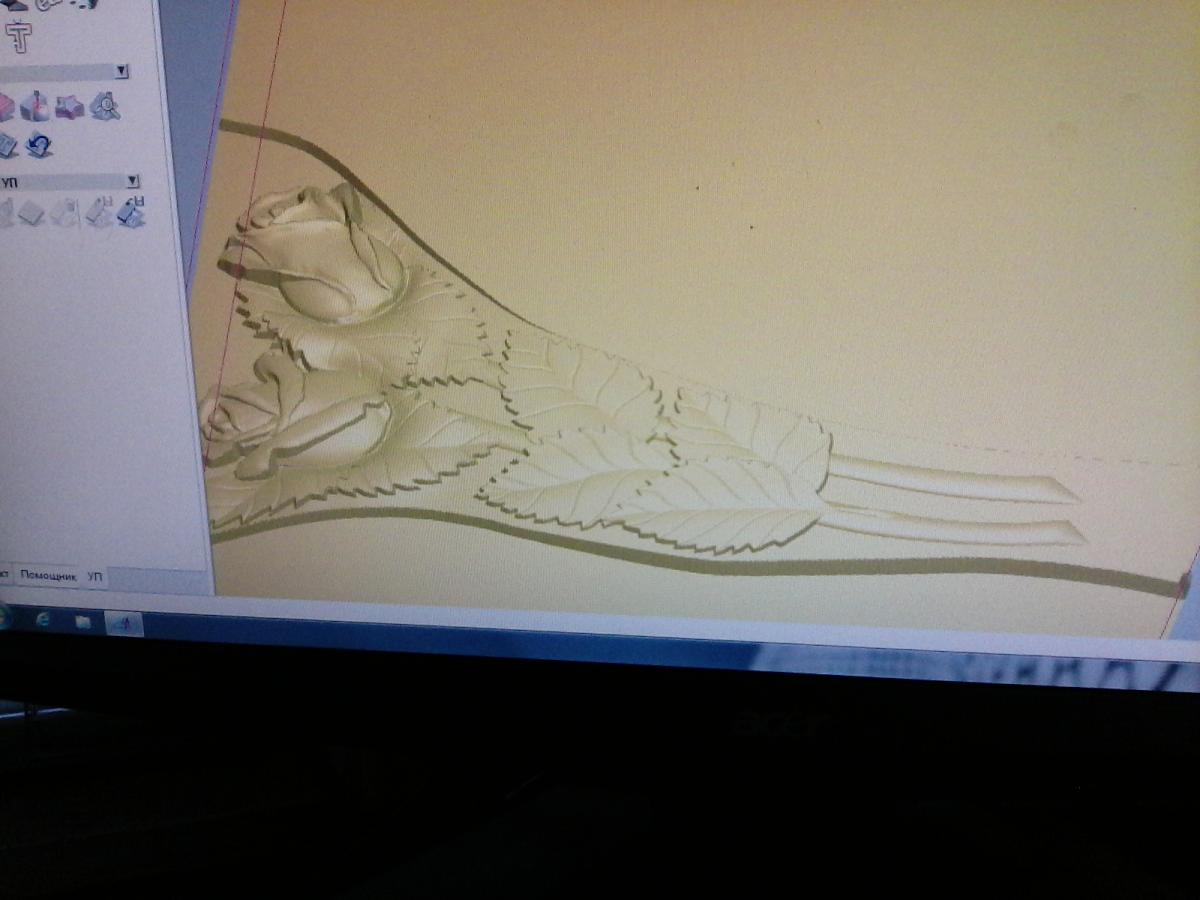

Отправлено 17 Январь 2018 - 13:11
Если я ставлю z=-10, то мне показывает просто нулевую плоскость
У меня толщина заготовки 7,5 см, после ее установки действитель z делается отрицательным, но при добавлении угла наклона добавляется наклан по всей модели.
Может у меня не правельная модель?
ок, заготовка 75 мм ; какова высота модели по Z ?
само собой, модель оказывается ниже нулевой плоскости
#72 OFFLINE   vv92
Отправлено 17 Январь 2018 - 17:20
Я видимо догадался. Если Вам нужно у модели, высотой 7.5 мм получить "дно" на 10 мм от верха заготовки, то на станке ноль по Z заглубляете на 2.5 мм.
