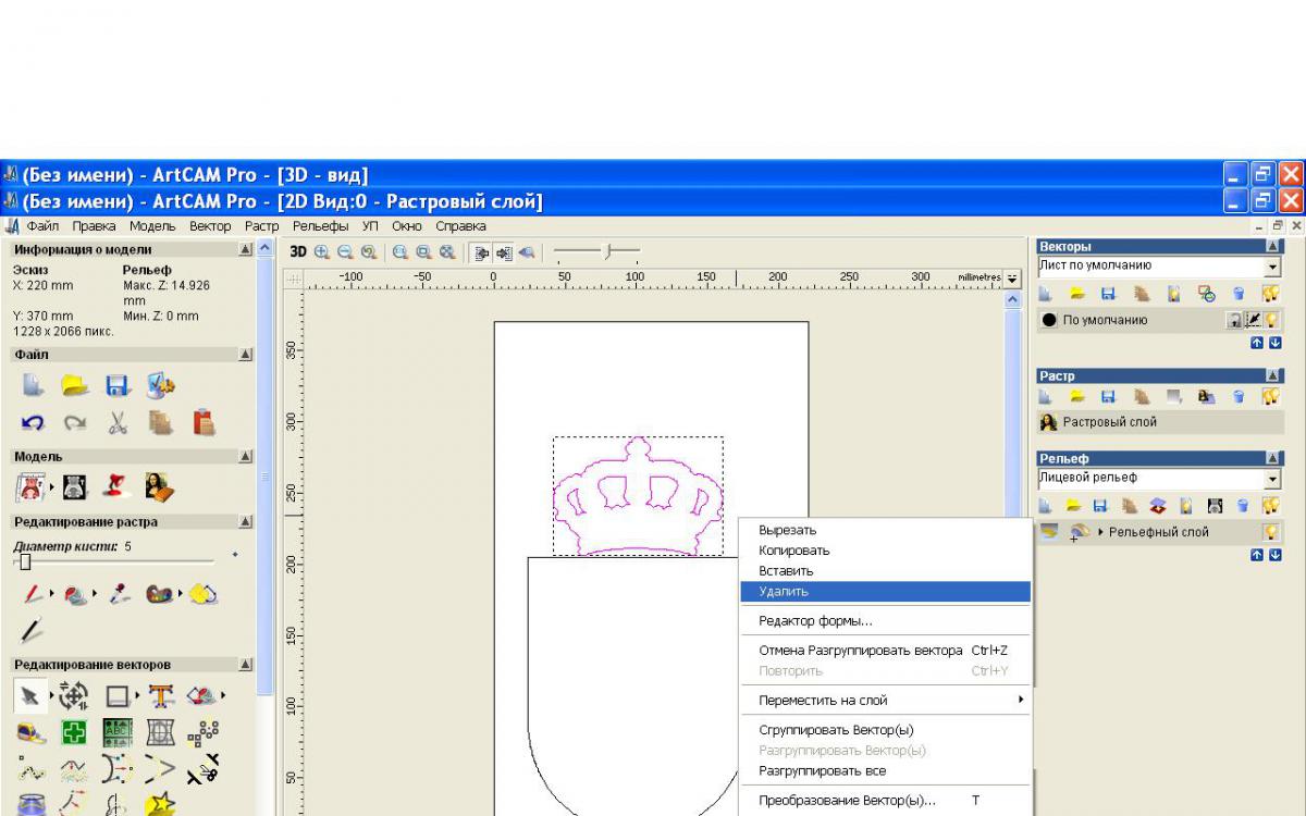

Доброго времени суток. подскажите пожалуйста алгоритм действий в арткаме 2008 чтобы отредактировать рельеф , до этого получалось (  я убирал корону и увеличивал его - хотел сыновьям щиты сделать , правда на более мощном компе ) , а сейчас не выходит - делаю так : создаю модель , рельеф , импорт, в 2д видно только контур ,разгруппировать, корону удаляю, увеличиваю, в 2 Д видны изменения, в 3Д без изменений - в визуализации УП также показывает первональную картинку :(
Контур это вектора? При импорте они сгруппированы, после разгруппировки удаляете часть вектора? Эти вектора описывают какой то рельеф? После удаления ненужного вектора надо что бы удалился рельеф?
Выделяете нужный вектор который вы хотите удалить в рельефе. Открываете Редактор формы и жмете обнулить внутри или снаружи. Зависит от чего вам нужно убрать в рельефе.

   Прошу прощения -  вчера забыл нажать кнопку загрузить  фото.
  Делал так : Открыл арткам 2008 про, создал модель 220 по Х, 370 по У со средним расширением, во вкладке рельефы, сделал импорт файла с расширением  ArtCAM Relief , вставил  , выделил  всё в режиме просмотра 2Д  разгруппировал векторы, выделил корону, удалил, выделил оставшийся контур щита, преобразовал-увеличил.            в режиме 2Д изменения видны, в 3Д  и визуализации УП никаких изменений.
Просьба научить как убрать корону и увеличить сам щит, до нужных размеров.

Еще проще, создаете свой проект с размерами щита. При вставке рельефа, растягиваете руками что бы влез только щит и вставляете. Проще уже совсем некуда.

А обнулить рельеф за полем щита НЕ проще?
Количество движений мышкой возрастает на три клика. Получается процесс не до конца оптимизирован))

Отправлено 28 Декабрь 2015 - 23:29
Зато НЕ надо предварительно с размером поля щита колдовать... А это думать, а думать лень - мозгами шевелить сложнее, чем мышкой... Тягостнее....

Спасибо Большое ! - получается
