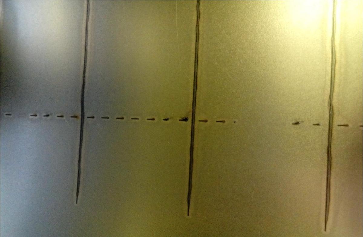

Товарищи. Друзья. Подельники. В чем может быть проблема. СО2 лазер то жгёт то нет. оптика в чистоте, юстировку то же проверял, трубка почти новая.... Автофокус крутил и в верх и в низ, толку шишь...  грешу на материал, что его чем то при прокатке обрабатывают, что бы он не ржавел, может это вещество как то взаимодействует с кислородом при нагреве лазером.... ?????  протирал я его (листовое железо 0.5 мм) всем что было под рукой, ацетон растворитель бензин  и т.д.  я уже х.з. чё думать...  но метал когда привозят на отблиск вроде имеет желтоватый оттенок и на ощупь жирноватый....

Попробуйте давление кислорода уменьшить.

Не прорезает ... Скорость занизить... параметры пульсы поднять   ....
