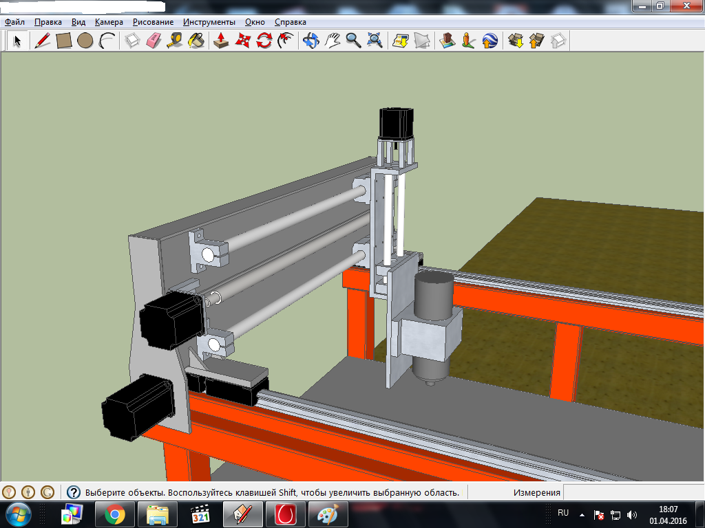

Извиняюсь за корявую визуализацию. Также прошу извинить за терминологию, несилен в этом.
Планирую ставить Ось Х:
-на профильные рельсы HGR20,
-шаговые двигатели nema23 23HS8430(56х76мм)
-Под вопросом какой привод использовать (ШВП дорого выходит) поэтому думаю использовать ременно-зубчатую передачу(изображение закреплю ниже).
Ось У:
-на круглые валы (20мм) линейные шариковые подшипники SC20UU
-ШВП 20мм
-ШД nema23 23HS8430(56х76мм)
Ось Z:
-круглые валы (16мм)
-ШВП (16мм)
-Подвижный модуль закажу у токаря
-ШД nema23 (56x57)
Остальное оборудование:
-Шпиндель с жидкостным охлаждением 1500вт
-Инвертор 2200вт
Мои вопросы:
Какие драйвера использовать? Какой блок питания? Возможно какое оборудование лучше поставить?(но чтоб не сильно пострадал бюджет :) )
Нормально ли использовать такую передачу по оси Х (ременно-зубчатую)?
Станок делается для хобби (фрезеровка дерева, акрила, цветных металлов)
Возможно в дальнейшем захочу поставить 5 ось(чтоб делать балясины да всякие фигурки)
Выслушаю все предложения как лучше сделать. Так как проект только на стадии разработки(как пафосно прозвучало :dirol: )

ШВП 20мм -ШД nema23 23HS8430(56х76мм)
я конечно ламер в этом вопросе, но кажется что нема 23 не сможет крутить больше чем диаметр швп 16мм
#3 OFFLINE   lkbyysq
  • 10 164 сообщений
Отправлено 01 Апрель 2016 - 22:09
У меня крутит. 56х76. Четыре провода. Ньютоны на метр не скажу. 48 V. 3,6А. ШВП 20х5. Максимальная скорость - 80 мм/сек.
Второй рисунок. Платформа со шпинделем на Зет -явно на излом . Увеличь расстояние между опорными подшипниками. Базы в 40-50% от длины направляек-вполне хватит.
Рисунки наверное не масштабные- высота портала охрененно большая (если только не собираетесь секвойи на поворотке обрабатывать) , судя по ширине Х - Зет примерно такая же.
На Х (портал -я так понимаю) валы на держалках замени на рельсы . В идеале такие же как на Игрек , на крайняк цилиндрические  на алюмин. опоре.
Вообще везде желательно поставить рельсы .
С планируемыми размерами  можно использовать ШВП везде , в том числе и по Игрек (одну ШВП)  , если бюджет сильно ограничен -как вариант трапецеидальный винт с гайкой из графитонаполненного капролона (на популярных сайтах есть). Такую хрень сам использовал , не ШВП конечно , но и далеко не строительная шпилька. Движки потянут .
Вообще конструкция -перемудрёная. поищи тут в самоделках есть получше.Твоя больше для крупняка подходит.

Извиняюсь что вмешиваюсь, но имея не большой опыт всё таки не советовал бы использовать ременную передачу, очень геморно и не оправданно. Мой первый здесь пришёлся не по вкусу. :nea: А по поводу рельс... хоть и не бюджет но лучше раскошелиться!
тебе больше и не надо . Любая неточность\перекос незаметный при сборке даст в итоге заклинивание гайки на жестком винте, нема23 просто не провернёт.
На винте-трапеции диаметром 12мм.,такой зихер может проканать , он как сопля болтается , поэтому нужен преднатяг и всё поедет.
