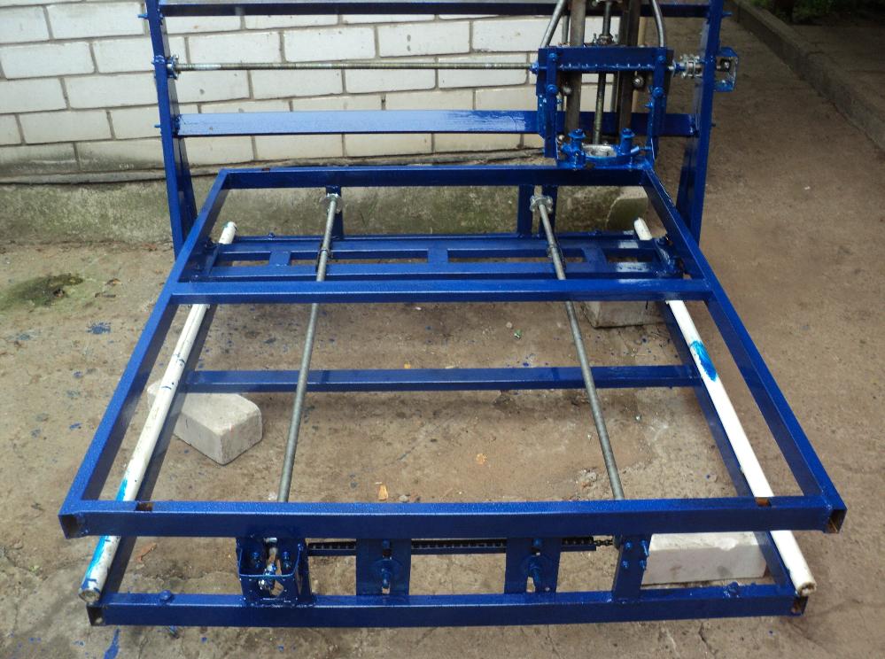

да не очень то и много , у меня по 80 мм с каждой стороны скушалось...Ширина оси Зет плясалась от ширины направляек и опоры винта , всё с небольшим запасом 3-5 мм. в итоге 160 мм.
как быть чтобы обойтись меньшей кровью?
с задуманными размерами , лучше пролить больше крови. Если ставить на Игрек один винт по центру ,придётся капитально переделывать конструкцию . И ещё , при работе шпинделя ( по Икс) в крайнем левом или правом положении возможен "Ата-та по жопе" -перекосоебит.
 Есть вариант -поставить два винта (соединить ремнём , цепью и т.д. от фантазии) и один мотор-редуктор. Но я через это прошёл и крайне не рекомендую, проще всё таки схема два винта-два движка.
Это мой первый , как тут говорят из говна и палок
Механически как синхронизировать оси при такой конструкции я не придумал, к тому же швп 1200мм при рельсе 1500мм, итак недогон)
синхронизация -программно подчинить ось, на каждую по концевику(ноль выставлять , исключить накопление ошибки двигателей)
рельсы не пили , сделай лапы( опоры с линейными подш. примерно 200 мм.) и у тебя они как раз за движок будут заезжать- минимизируешь потерю рабочего поля ( я с этим чуток лоханулся)
про винты и рельсы....(фото 4)

Ну вообще , можно 2 штифта и один болт. В твоём случае поменять их местами
А принцип крепления я побырому набросал
а точность достигаться будет штифтом, причем заклепочным.
тоже не совсем понимаю нужность заклёпки , тогда уж -вари
штифт должен быть , жёстче трубы. А то теряется его смысл ( срежет, расклепает-раздолбает)
