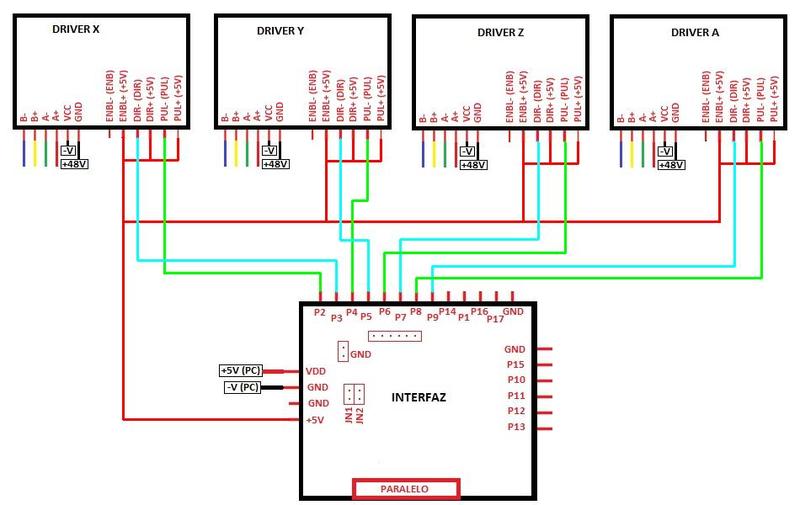

Купил на ебей набор 3Axis Nema34 Stepper Motor 1600oz.inDual shaft &Driver CNC kit Собрал схему с общим плюсом Плату подключил р2р3- осьх, р4р5-осьу, р6р7-осьz Помогите выставить правильно пины в таблице MotorOulpults Mach3 (подбором не получилось). Один канал настроил, остальные стоят.меняю управление с рабочей на не работающие- работают, но само собой поочереди. Выручайте, может что-то не так делаю....и вообще любым рекомендациям буду рад. Да смотрел видео на английском......вроде выходы соответствуют номеру распиновки. Заранее спасибо.

Так надо инструкцию от интерфейсной платы пины указаны в той части где написано "paralelo"
помоему вот так должны стоять, странно почему вход ENABLE не подключен
