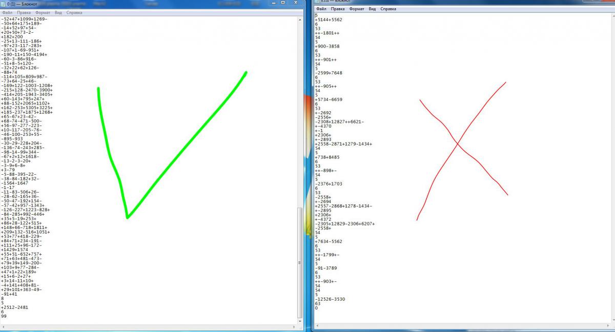

#71 OFFLINE   СЛАВЯН
СЛАВЯН
  • Из:СПИЧЕНКОВО
Отправлено 06 Февраль 2025 - 18:27
ЗДравствуйте специалисты своего дела!помогите решить вопрос :есть постпроцессор из чит кама ECS 859 ESSI .scpost( iso 6582) рабочий и есть со старого чит кама ESSI.post  (iso 6582)!вопрос как  из нового в старый загнать ?в общем такое дело,очень нужно!
Сообщение отредактировал СЛАВЯН: 06 Февраль 2025 - 18:39
