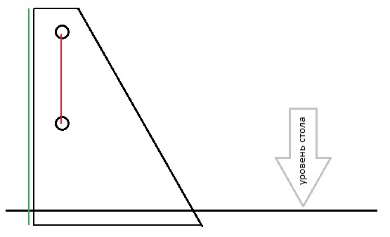

Доброго всем!
Замыслил я свой станок (фрезерный, по дереву, портальный), загорелся желанием, изучаю, читаю, мечтаю...
И вот какой вопрос меня мучает.
Конструкция портала. Рис0.jpg Для лучших показателей, говорят, нужно как можно больше делать расстояние между направляющими (красная линия на рисунке), чтобы уменьшить скручивающую нагрузку от инструмента. И в то же время уменьшать высоту портала (зеленая линия на рисунке), чтобы избежать резонанса.

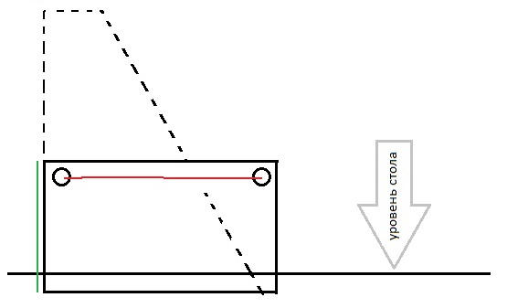

А почему тогда не убить обоих этих зайцев? и не расположить направляющие горизонтально, сделать портал таким: Рис1.jpg
Или даже в виде перевернутой трапеции (вместо "паруса").
Другими словами, почему направляющие по Y располагают друг над дружкой?

Дураки место экономят, чё.

На скручивающую нагрузку влияет не общая высота портала(зелёная линия), а высота от рабочего стола до нижнего рельса портала(кстати, на этом форуме это называется осью Х). В предлагаемом вами варианте общая высота станка не меняется, а вот шпиндель далеко выходит за пределы базы между каретками.

Собственно, вот этим раскладом руководствовался:
Там как раз и написано то, что я вам сказал.
На самом деле статья дурацкая(много букав из нечего).
Информацию нужно черпать на форумах самодельщиков.
