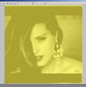

Варианты с трассировкой рассмотренные здесь, довольно трудоемкие. у меня файл предложенный в топике открывается(Арткам 2008 сп3) - время гравировки по векторам при скорости 10м/мин примерно 6,5 часа на поле 150х150 мм.Результат не симпатичная картинка представленная Buzlом.
Мой результат :
2.Берем утилиту Zsurf4 здесь , загружаемся в нее 2.jpg на выходе *.iges (3d профиль)
4.Устанавливаем высоту рельефа 5 мм.

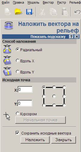

6.Выбираем вектора и применяем команду - наложить вектора на рельеф 5.jpg галку сохранить исходные снимаем

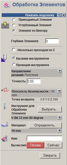

вроде приемлемо - время обработки для поля 500х500 - 47 минут
Хотим лучше - уменьшаем шаг линий и высоту рельефа (об этом писал ранее)

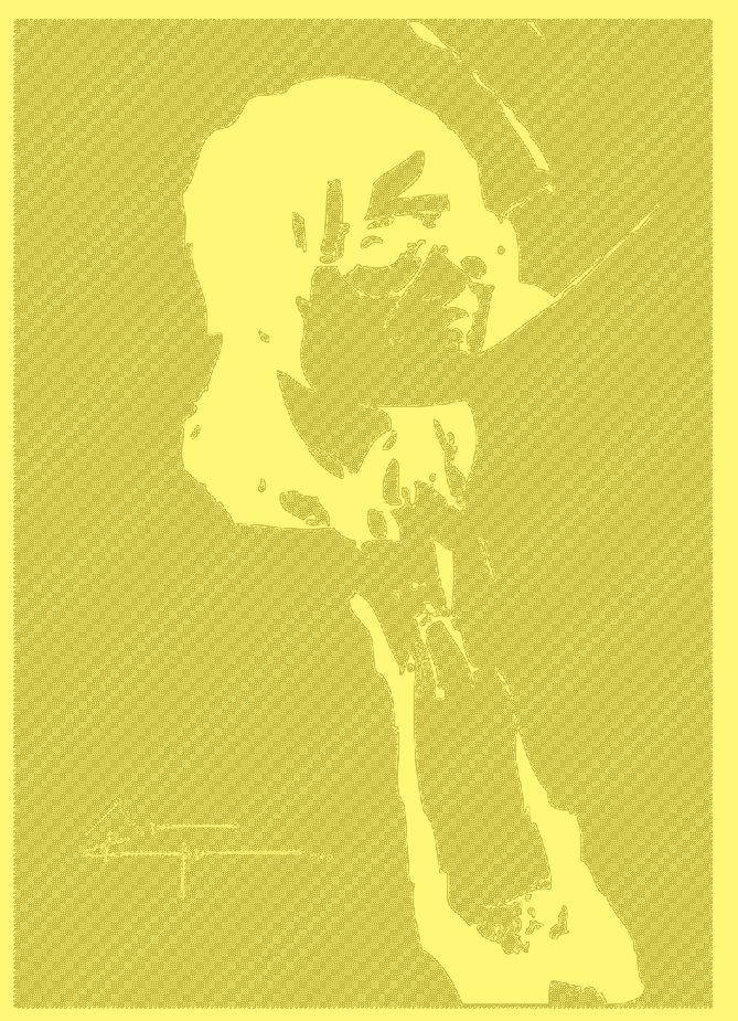

#66 OFFLINE   Buzl
Buzl
    Басяцкая Панда
  • 1 694 сообщений
  • Город:СССР, Пенза
Отправлено 17 Март 2010 - 17:30
"это" делалось для торцевой подсветки. гравер 0,3 с круглой пяткой. глубина 0,4
לפרות ולרבות
#67 OFFLINE   flex
flex
  • 26 сообщений
Отправлено 17 Март 2010 - 19:30
Прошу извинить... Вuzl, не разобрался :D
Но, кажется, способ описанный выше даст более симпатичную картинку на
"акрилайте", да по времени быстрее. Разрешение можно отрегулировать в зависимости от того с какого расстояния рассматриваем изделие.

#68 OFFLINE   Buzl
Buzl
    Басяцкая Панда
  • 1 694 сообщений
  • Город:СССР, Пенза
Отправлено 17 Март 2010 - 19:47
картинка была размером А4. ставилась на стол. DJ какойта заказал сваей прЫнцессе. гравировка по средней дала полутона. второй кариант был просто по центру гравера. ну народ был счастлив. даж денег дал.

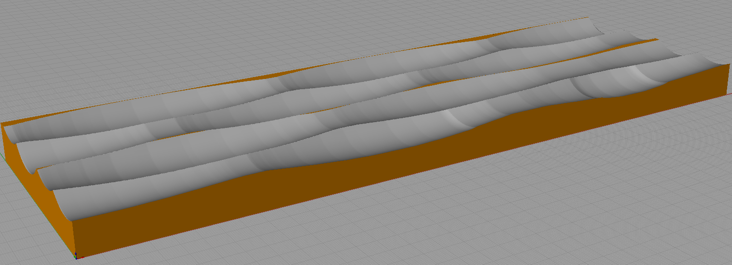

#72 OFFLINE   Gosha
Отправлено 18 Март 2010 - 01:12
Недели две назад читал подобное обуждение на другом популярном форуме.
Арткамом давно не пользуюсь - творю в Рино
Навскидку сваял рельефчик из эллипсообразных впадин, поверх них накатил ряд полосок, при проходе по ним полушариком получилось примерно такое:
Если вместо этого "лунного пейзажа" подложить барельеф, то получим симпатичный постер :D
А вот как заставить вектора "обтекать" рельеф - я пока не вкурил...
Теоретически нужно сделать вектор посередине темного участка, а глубину погружения фрезы по рельефу, тогда дожен быть эффект.
Но как сделать такой вектор в рине пока не нашел. Кто подскажет?
