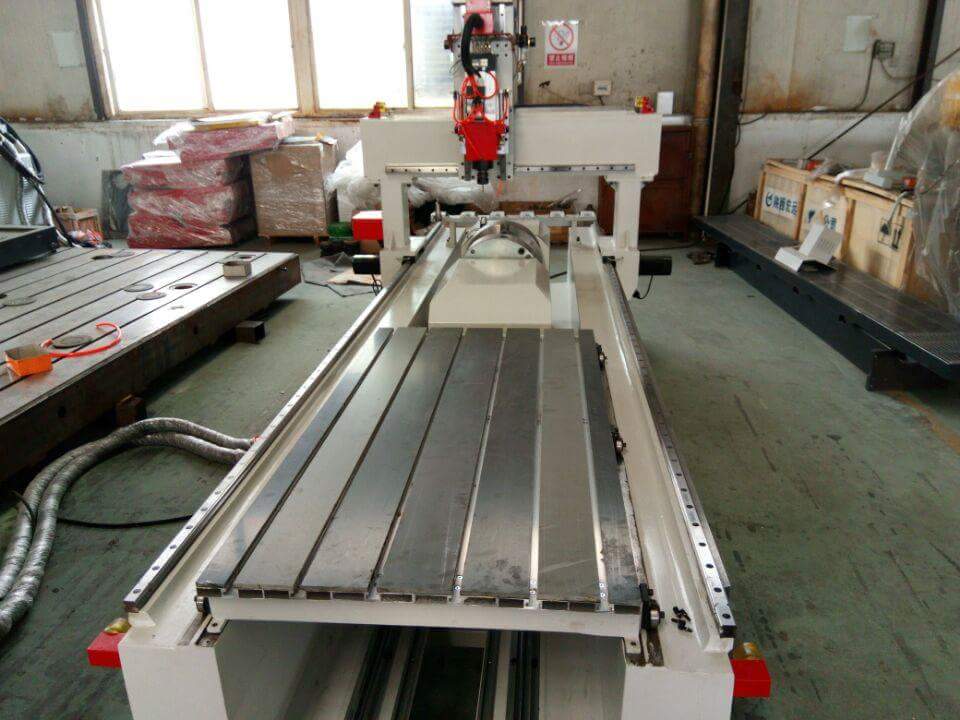

 Здравствуйте Все ! Хочу купить в китае станок с осью вращения  4-осный ,они предлагают :серво, автосмену, SYNTEC или NC Studio v10 .Посоветуйте какую систему управления выбрать.У меня 3 х координатный китаец с пультом ,вот уже 4 года ни каках поблем. Автосмена ,я думаю мне не нужна,а вот с управлением вопрос.Хочу из дерева столбы,стартовые столбы делать, может  кариатиды .

Исключительно на интуиции,ибо не работал с 4-х копытным синтеком(3-х копытный есть - мне не нравится). И с десяткой NC тоже не встречался ещё лично(пятёрка и восьмёрка):  я за NC.
Как-то оно понятнее.
#78 OFFLINE   vv92
Отправлено 19 Декабрь 2017 - 17:40
Специально уговорил клиента взять на эНСишке десятой.
Я плохо знаком с Синтеком, возможно и не глючный (я люблю читать про проблемы и много думаю - много вопросов), но десятка год работает без проблем.
Я за стабильность. Хотя, может я просто тупой, ищу удобное и понятное себе.

Я тоже за удобное и понятное.Еще вопрос, как я понимаю Арткам к 4 осям не идет,тогда с чего начинать?
#80 OFFLINE   тот еще наладчик
тот еще наладчик
  • 683 сообщений
  • Из:екатеринбург
Отправлено 19 Декабрь 2017 - 18:51
Синтек замудреный по настройкам то макрасов не хватает то редактировать приходится , на Нс наладчика и быстрей и дешевле найти и в пользовании более удобней .
