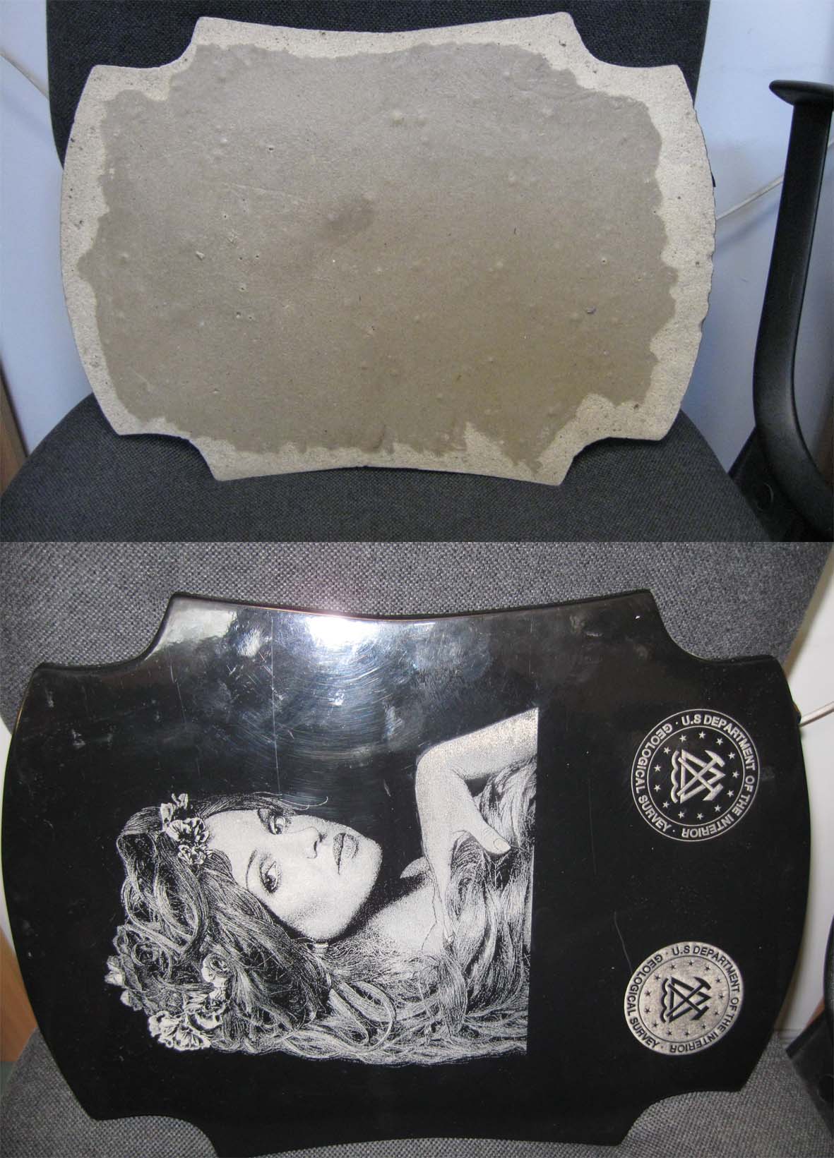

Вышеупомянутое фото Волочковой на граните (китайский черный габбро) сделано мной!
Этим уже занимаюсь в течении года (памятники) и могу сказать только одно:
Лазер рисует на камне лучше (естественнее) чем долбилки !
Фото можно перенести один в один со всеми полутонами и мелкими деталями.
У меня лично уже накопился немалый опыт по обработке и перенесению фото на камень с помощью лазера CO2, которым с удовольствием поделюсь.
Относительно самоделки - интересно, но ... - это когда есть свободное время и деньги, а с этим у нас всё ясно -) Поэтому и был выбран вариант покупки готового станка. Тупо - кредит, 2 недели и ... работа, работа, работа, которая приносит плоды = опыт и деньги на отдачу кредита и жизнь -)
Относительно станка: Rabbit HX-1290 SE (рабочее поле 1200Х900) 80W
Слегка модернизировали рабочий стол - новую рамку сделали с 3 рядами валиков от старых стиральных машин (отжимки белья) - это для камня, а для акрила и пластиков - родной двусторонний стол.
этих Волочковых пруд пруди (знаем откуда они берутся

RuGo несколько вопросов к тебе. Ответь по возможности..
1) Есть мнение, что конструкция стола может не выдержать ВЕС гранитной плиты.
2) После гравировки гранита, изображение не контрастное, и выход есть в затирке (краской, белилом и т.д.), НО - если это фотография с полутонами, то затирка превратит Изображения в "черный квадрат Малевича.

Само фото (ретушированное) - идет в клипарте к станку "Сауно". Для лазера я его слегка перерабатывал. А вообще изначально - это фото с обложки журнала "Караван историй", по моему. Сауновцы его отретушировали под свой станок, потом я (и многие другие, я думаю) на этом фото пробовали, как лазер камень гравирует.

Когда-то давно (почти 3 года назад) мы у них купили станок и фото и видео проб на камне
попало в сеть - это был первый опыт для компании. У них даже на сайте до сих пор ссылки есть:
ФОТО и ВИДЕО Сделанные после установки и настройки нашего станка.
- Стол сделан новый, уже писал об этом - рама = уголок 50Х50, посередине труба-квадрат и валики от старых стиральных машин (для отжима белья). Самый большой камень, который гравировали в станке - 320 кг базальт. С тех пор правда такого счастья и за 100000$ не хочу -) И станка жалко и таскать такое чудо - боже упаси.
- Относительно контрасности изображения - тут всё зависит только от грамотности человека производящего обработку и подготовку битмапа для станка. Каюсь - фотограф, член российского фотоклуба и сертифицированный Adobe мастер Photoshop. По этому мне тут проще -) Но бывает, что на портрет и пара-тройка дней уходит. Такие фото иногда несут, что .............. - просто беру планшет и рисую сам
- Затирки и другие варианты покрытия активно применяем и они только делают лучше. На полутонах и мелких нюансах это не сказывается, наоборот проявляет некоторые мелкие делали и делает портрет естественнее. тут просто влияет сильно и обработка битмапа и настройки гравировки и технология покрытия - в комплексе. Мы уже отработали все этапы и нашли золотую середину -)
