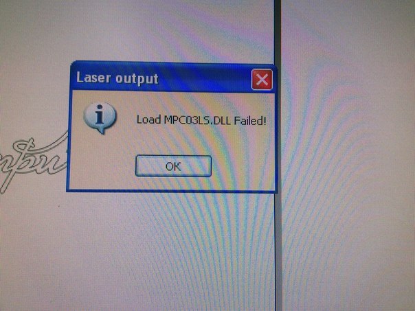

Добрый день Коллеги! Стал обладателем Лазера от Бодро. Лазермашин ярославский)
До того были Реклабовские станки, но так вышло. Станок ЛМ 1006. Неразборный. Лазеркат 5.3.
Так вот: осваиваю Лазер Кат и что то меня бомбит....Надеюсь подскажете, ярославцы молчат несмотря на то что покупался станок у них официально и я имею отношение к покупателю,представляю его.Станок 1.5 года стоял почти без дела, не настраивал его никто наверно,я начал работать и меня бамбануло,ну суть не в сравнении Бодра и Рейлоджика.
И так проблема: режет со ступеньками, на поворотах как будто его заносит, получаются как разрывы,как будто его кто то дергает. Ремни вроде натянуты, проверил,юстировка точная, станок не шатается.Роде смазал.Квадрат режет нормально.Одна сторона может на 0.5 мм больше.
Грешу на пульсы двигателей, так как в Лазеркате что то дохрена настроек, которые я первый раз вижу....
По фрезеру помню что импульсы очень важны, тут же не знаю какие ставить. Хотя может и настроено косячно в параметрах.
Прошу знающих людей помочь или направить на путь истинный)

Какая плата? Какая версия прошивки?

Что с питанием станка? Земля есть? макет бы сам посмотреть еще надписи, хотя бы скриншот.
Возможно чудит по питанию, заземляйте обязательно.
