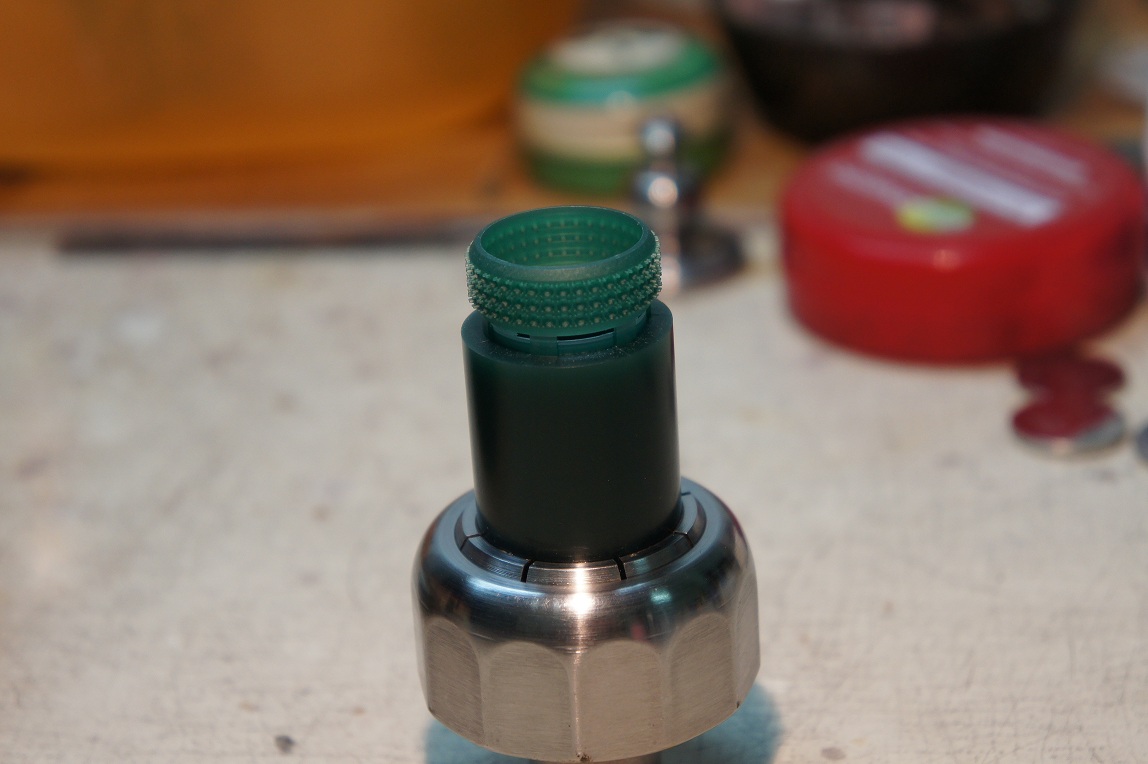

Ну и на хрена для такого примитивного кольца 5 осей???, вот сегодня резал колечко на питерском меджике, прямо из под станка,

Станком доволен . Эта машинка позволяет конкурировать с импортными аналогами , которые в четыре раза дороже .
Из плюсов - цена , жесткость , удобная система юстировки и скорость , для таких станков 600-900 мм/мин даже очень .
Заготавливать дрова на зиму лобзиком - это как то не правильно . Да и разгонять станок выше 1000 мм/мин :D , на отрезках от 0.2 до 3 мм .......
и живой вес в 200 кило не спасет . На видео , что показал , скорость действительно маловата . Это моя ошибка и софта . В папке на ютюбе есть еще
видео , где станок бегает резвей . Хотелось бы рельсы , но на 25 см проезда - это максимум и кругляк двадцатка справляется . Правда у завода есть
планы сделать станок на рельсах и с серваками , когда это будет пока не знаю .
