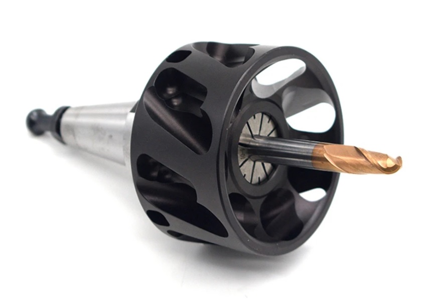

Новости их жизни гаек.
Испытали сегодня с утра новую гайку.
Что можно сказать?
1. Не на каждом станке её можно использовать. Так как на некоторых станках датчики нуля станка находятся слишком низко, и по этому при опускании гайка задевает столешницу. В принципе можно выбрать часть мяса от столешницы, но это не пятиминутное решение - надо подготовится. И подумать 7 раз.
2. Поскольку мы используем автосмену, а размер гайки достаточно велик, то при смене инструмента, гайка задевает держатель инструмента. В принципе на два-три раза ничего не испортят, но при регулярной смене через какое то время держатель отвалится или деформируется. Решение: выбрать держатель, в котором постоянно будет использоваться гайка и слегка подпилить держателю усы. Примерно 5-10 мм. Фиксироваться все будет нормально.
3. Поскольку мы используем обычно маленькие диаметры фрез 3.0, 1/8", 4.0, то их длина маленькая - 50-60 мм. Соответственно расстояние от гайки до материала - мало. В инструкции указано минимальное расстояние. К чему это приводит. Гайка, как стервь, засасывает весь мусор и попутно отрывает пластик от стола, даже если это фреза с выбросом стружки вниз.  Решение - использовать более длинные фрезы.
То есть гайка требует нипасильных усилий перед ея использованием.

Есть у кого нибудь опыт использования гаек шпинделя создающих поток воздуха?
Хватает ли её напора для вывода пыли на небольших станках?
Для вывода пыли куда?
#134 OFFLINE   CityHunter
CityHunter
  • 12 сообщений
  • Из:Нижний Новгород
Отправлено 01 Май 2025 - 21:28
В мешок аспирационный или циклон
#135 OFFLINE   lkbyysq
Отправлено 02 Май 2025 - 00:32
Без циклона не сможет.
А циклон и без гайки умеет.
